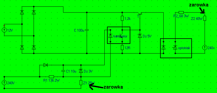

    Witam!
    Chciałbym zbudować detektor przepalenia żarówki, który załączał by drugą. Swoją marną wiedze w zakresie elektroniki wzmocniłem ostatnio kilkoma poradnikami dla początkujących i wymyśliłem to co przedstawia obrazek.
    Opinie - detektor przepalenia żarówki
    Wartości elementów dobrałem raczej na chybił-trafił. Proszę forumowiczów o zaopiniowanie, czy coś takiego zadziała i jakie konkretnie elementy zastosować.
    Dodam, że opory w szeregu z żarówkami mają dodatkowo za zadanie obniżyć nieco napięcie, które u mnie rzadko spada poniżej 240V, a wieczorami ma 2-3V więcej :?

    Wykombinowałem jeszcze co takiego:
    Rozwiązanie z triakiem wydaje mi sie jednak pewniejsze

    Wymyśliłem coś takiego. Załozenie układu: blokowanie wyzwalania triaka jeszcze, zanim napięcie na kondensatorze osiągnie próg właczenia diaka DB3.
    Rezystor 15 omów nie pozwala na zbyt duży prąd diody w opto-triaku.
    Po przepaleniu się żarówki lewej blokada znika i zapala się prawa.
    Układ nie sprawdzony, ale wydaje się, że powinien działać. :roll:
    Wybrałem MOC3023 ze względu na mały potrzebny prąd diody.

    Pomysł jest dobry (sprawdziłem z wartościami podanymi na schemacie i przez parę minut miałem dobra zabawe :D ), ale kosztowny. Jak zwierzaków jest z 1000 ?........
    Koszt elementów na 1 komplet to ok. 4 zł. :roll:
    pozdr.
    PS. Zamiast 15 omów, 16, taki miałem pod ręka.

    Tylko nie wiem dlaczego koszt 7zł to za dużo. Za mniejsze pieniądze to się nic sensownego nie da zrobić,
    Jak to , nie da się ?
    Policzyłem koszt elementów do układu, który narysowałem parę postów powyżej. (wg cen TME) Wyszło niespełna 4 zł.
    A układ działa poprawnie, bo go sprawdzałem.
    Jest to dokładnie to, co chciał autor wątku. Przepalenie jednej żarówki zapala zapasową.

    Ok wezme większe triaki, a sprawa obnizania napięcia jest załatwiona: na lewej żarówce obniża je dioda zenera, a na prawej triak ze świtą obcina początek sinusoidy, czy sie myle?
    Kolejny problem: w jednym punkcie pracować maja dwie żarówki z zabezpieczeniem, a czy można podłączyc do nich tylko jedną żarówke dodatkową tzn. czy nic się nie stanie jeśli połącze ze sobą dwa układy drugimi nóżkami triaków? i czy można łączyć ze sobą równolegle diody zenera(dla zwiększenia mocy)?

    Po co dioda zenera? Dokładnie to samo zrobi opornik (też zamieni spadek napięcia na ciepło), a że temperatura nie jest tak krytyczna dla opornika, jak dla diody, więc wsadzenie szeregowego opornika jest bardziej niezawodne (i tańsze).
    Obniżenie napięcia o 5% powoduje zwiększenie trwalości żarówki o 35%.
    Szeregowy opornik ma jeszcze jedną przewagę nad diodą: w momencie zaświecania, kiedy żarówka jest zimna, płynie przez nią prąd 10 razy większy, niż w stanie nagrzanym. Szeregowy opornik pomaga obniżyć ten prąd (nie ma uderzenia!), co znacznie poprawia żywotność żarówki.
    Propozycja zastosowania triaka BT136 jest nieekonomiczna: kosztuje 6,75 zł, a więc 10 razy więcej, niż żarówka.

    Do układu z jedną żarówką, ale różnej mocy można nieco zmodyfikować obwód lewej żarówki.
    Dioda Zenera 4,7 V / 5 W (nie trzeba więcej voltów, żeby się niepotrzebnie nie smażyła). Dla MOC3023 starczy prąd diody 5 mA i już jest OK. Stąd dość duży rezystor szeregowy. Elektrolit powinien wystarczyć, mozna dać większy.
    pozdr.

    W układzie z https://www.elektroda.pl/rtvforum/viewtopic.php?p=2784356#2784356 opornik szeregowy z LED-em MOC3023
    (właściwie może tam być normalny transoptor, jeśli tylko przepuści prąd z opornika 47k - a więc około 6mA) powinien
    być nieco większy - ze 200 omów - jeśli nie chcesz spalić transoptora zbyt dużym prądem. Dioda Zenera szeregowa
    z LED-em transoptora nie musi być 5W, nawet lepiej, żeby była mniejsza, za to między jej anodą, a katodą LED-a
    przydałoby się dodać opornik około 1k, żeby prąd tej diody nie sterował LED-a, jak któraś żarówka się przepali.
    Aha, zenerki raczej nie nadają się do łączenia równoległego - trudno uzyskać równy podział prądu między nie.
