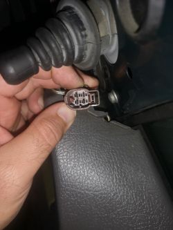

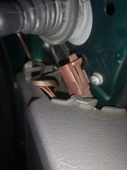

  • #4 18262742
    jagielski rafał
    Może ktoś pomoże a mianowicie też mam P206 2001 z MUX i wymieniłem wyświetlacz na B a teraz potrzebuje założyć czujnik temperatury i wiem że ma być w lusterku i moje pytanie jakie muszę mieć to lusterko gdy moja kostka wygląda tak jak na foto. Do tej kostki dochodzą 5 kabli ale widzę tam 4 piny. Peugeot 206 elektryczne lusterka Peugeot 206 elektryczne lusterka
  • #5 18281879
    jagielski rafał
    Temat ogarnięty, lusterko kupione i musiałem poprowadzić nowe kable z bsi wtyczka biała pin 8i18. Wszystko ładnie działa temperatura widoczna. Teraz walczę z ogrzewaniem.
