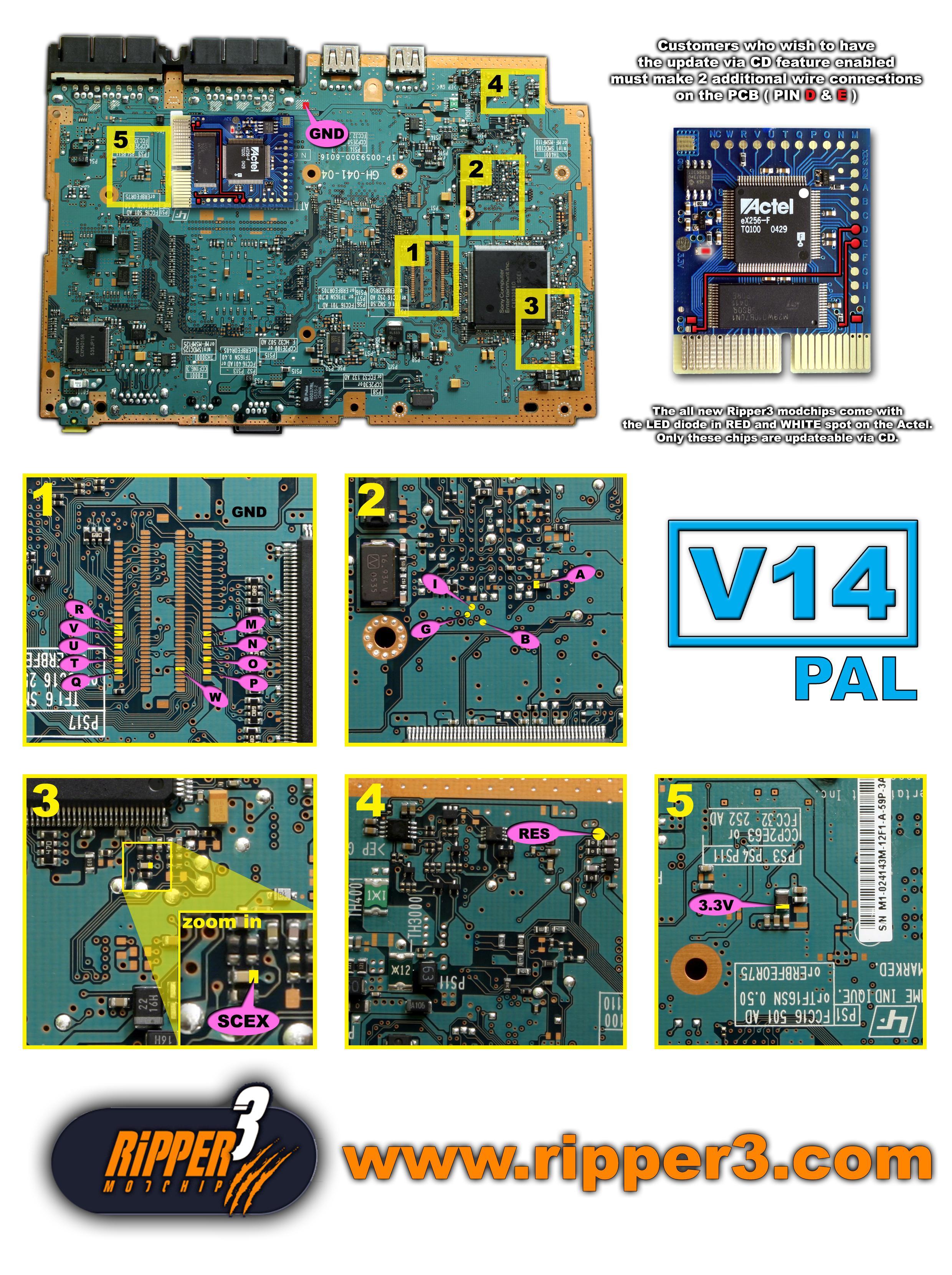

    Witam. w czasie montażu rippera3.4 uszkodziłem element proszę o pomoc a konkretnie o schemat(np. gdzie mogę go znaleźć, kupić?)Lub pomoc w określeniu co to za element smd i jakie ma parametry?To ten element do którego podłańcza się przewód od rippera SCEX opisany na zdjęciu nr 3.Z góry dzięki za pomoc.:?::cry:

    Oto zdjęcieuszkodzony element PS2 SCPH-75004
    Sory ale zapomniałem dokładnie opisać PS2 TWO SLIM SCPH-75004 PŁYTA GH-037-32

    witam jest to kondensator 560 pF

    Serdeczne dzięki Diodi1.Uratowałeś mnie przed niemałym wydatkiem:D
