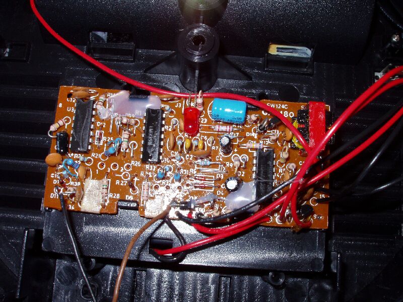

    Lampa solarowa z żarówką (jarzeniówka) 4W. Czy ktoś ma już jakieś spostrzeżenia? Zastosowano tam akumulator 6V 1,3Ah. Poza tym w komplecie jest zasilacz do podładowywania w pochmurne dni.
    Na płytce są 3 układy scalone. Problem jest taki, że nie zawsze chce zapalić jedna lampa. Jak nie świeci, to na jarzeniówce nie ma napięcia, tak więc raczej to nie ona jest winna.

    Bilans energetyczny jest taki: świetlówka 4W zasilana jest z przetwornicy, której sprawność mozna ocenić na ok. 80%, to znaczy, że pobierana moc jest 5W, co odpowiada obciążeniu akumulatora 830mA. Taki prąd akumulator o pojemnosci 1,3Ah jest w stanie dostarczać przez ok. 35 minut (pojemność akumulatora bardzo się zmniejsza przy większych obciążeniach, jego 1,3Ah jest przy obciążeniu 130mA!).
    W lampie, która nie zawsze chce się zapalić, wina może być w akumulatorze - może po prostu być niedoładowany, albo ma mniejszą pojemność, albo po prostu "zdechł". Sprawdź akumulator!

    Lampa jest nowa, bo kupiłem 2 sztuki. Z jedną nie było żadnych problemów. Lampa powinna świecić (według producenta 4 godziny) i tak raczej jest, bo około północy jeszcze swiecą. Ta "wadliwa" być może wymaga uformowania akumulatora zasilaczem sieciowym. Póki co to bedę jeszcze kombinował. Szkoda, że zamiast tej jarzeniówki nie zastosowano kilku diod świecących.

    Jeżeli lampa świeci 4 godziny, to pobór prądu musi być na poziomie 300mA, czyli moc pobierana to 1,8W, więc lampa dostaje ok. 1,5W.

    Na zdjęciu paliły dwie, ale naładowałem je załączonymi w kompletach zasilaczami. Słońce nie bardzo sobie widac radzi z ta jedna, która nie chce sie zapalić, albo ma jakiś feler, bo dziś w dzień po nakryciu jej ogniw słonecznych zapaliła się.
    Dziś zmieniłem ich kąt , tzn. ustawiłem je tak aby dawały światło nie w dół a nieco dalej.
    Zamieszczam widok płytki elektroniki i akumulatorka.
