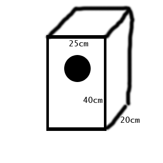

    Zdecydowałem się jednak samemu zrobić obudowe do głośników jak widze ARZ 6604 jest impedancja 4 ohm. Jakiej wielkości musi być obudowa do nich? Jeśli dobrze rozumiem 12l a przy ARZ 6608 21l.
    Czyli do ARZ 6608 może być coś takiego jak na obrazku?

    Do ARZ jak decydujesz się na obudowe nie kombinowana prostą zamknieta to od 11-20 litrów masz dobrą obudowę. Ja nawet robiłem na tym satelity 2Watowe. Im mniejsza obudowa tym większa byc może moc do nich dostarczona. Wszystko zalezy od kompromisu. Duza obudowa da troszkę niższe skutecznosci na dole bardziej wygładzi rezonanse, ale będzie na pewno inaczej grała jak mała. Z kolei dużą obudowę zawsze można zmniejszyć przez na przykład wypelnienie piaskiem umocnieniami. W druga stronę cięzko to przerobić.

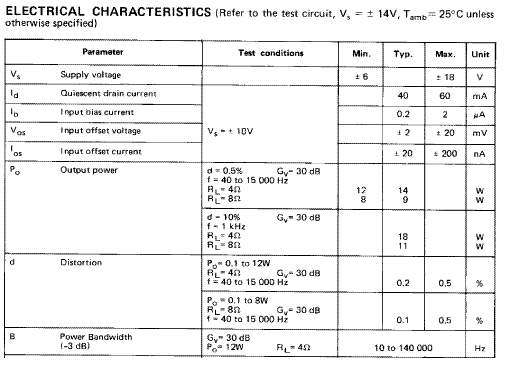

    output: 5V-1,7A; 9V~1A 18VA
    czyli jak wymienie TDA2030 na TDA2050 to trafo może być? Rozumiem że wystarczy sam TDA wymienić?

    I wszystko jasne, końcówka zasilana jest z uzwojenia 9V 1A, więc łatwo policzyć, że to daje 9W, a napięcie po prostowniku wynosi 12,7V.
    Jak widać, podawane przez sprzedawcę parametry są wyssane z palca.
    Radzę wyrzucić w kąt ten cud techniki lub zmienić zasilacz na mocniejszt, który będzie w stanie dostarczyć tyle mocy ile potrzeba.
    Jeżeli chcesz poeksperymentować, to poszukaj sobie zestawów do samodzielnego montażu np: http://jabel.com.pl lub podobnych.
    Co do TDA2050 - ten scalak wymaga zasilania znacznie lepszego niż to, co masz wmontowane w tym wzmacniaczu, a najlepiej symetrycznego.
