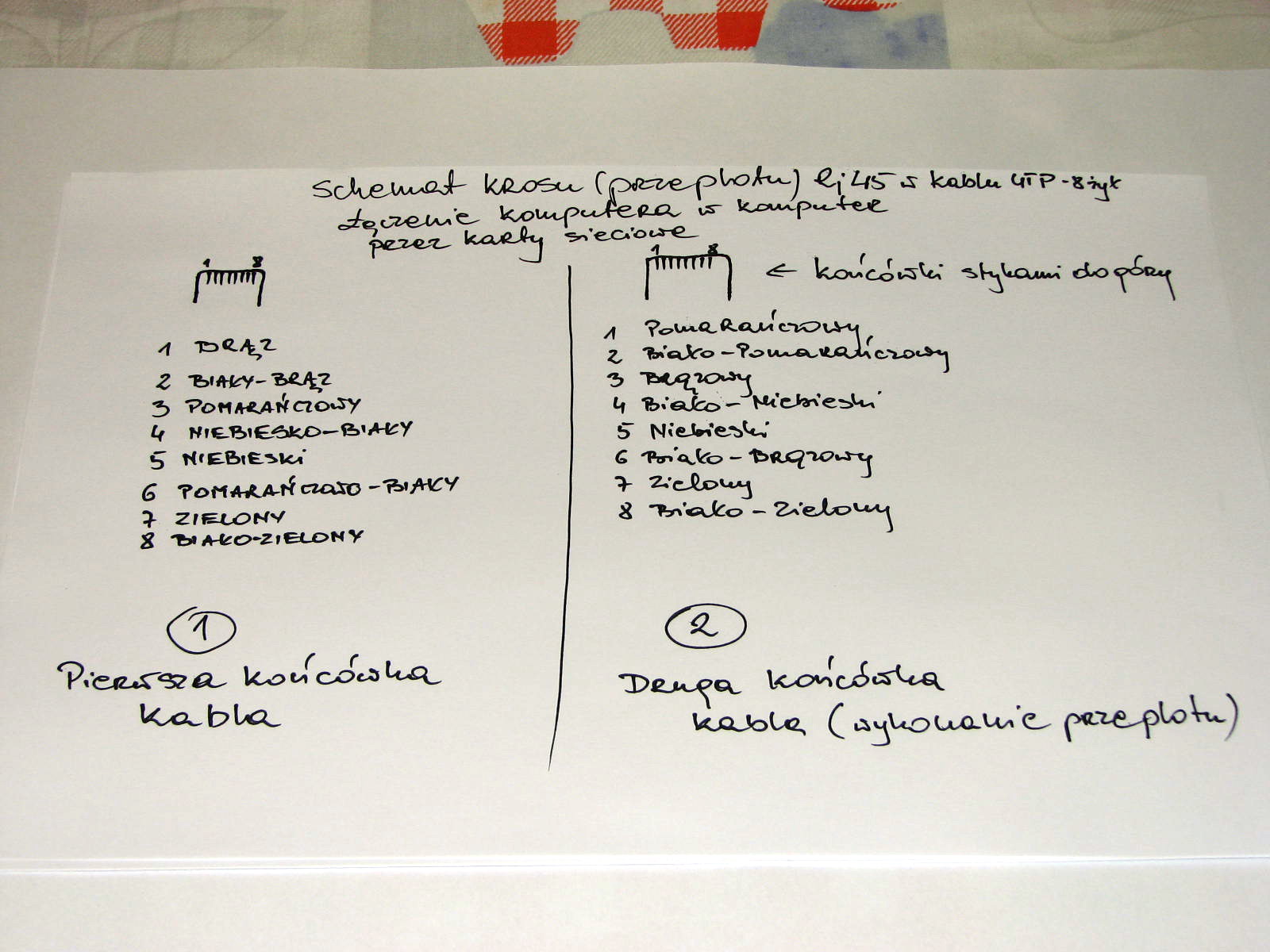

    3 - Zrobić lub kupić kabelek sieciowy tzw "Cross" z przeplotem, ściągę prawidłowego krosa zamieszczę za minut parę, nie kupujcie kabelka UTP w OBI - sprzedają straszne dziadostwo, bywa, że jest popękany drut w kablu. Jakiś "normalny sklep" z kablami, elektroniką. Żeby samemu zrobić krosa, trzeba mieć jeszcze zaciskarkę do Rj45 no i same końcówki RJ45. Krosa można kupić w "Sklepie dla idiotów", RTV Euro... coś tam, w katowickim Saturnie i w każdym sklepie spożywczym, w którym sprzedają gotowe kabelki do kompów :D.

    Poniżej, za darmo, zamieszczam mój odręczny schemat zrobienia dobrego Kabelka z Krosem - zasysajcie ile wlezie!!!
