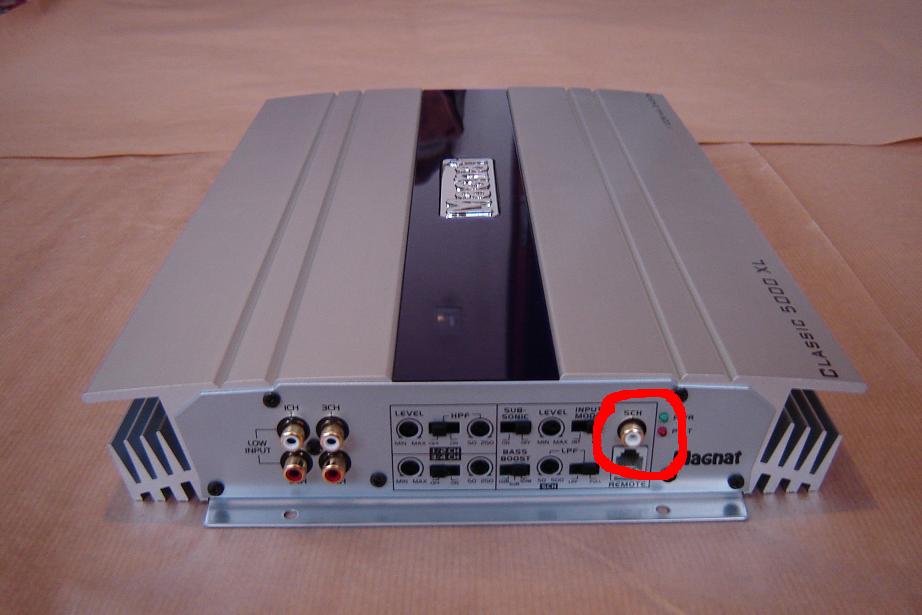

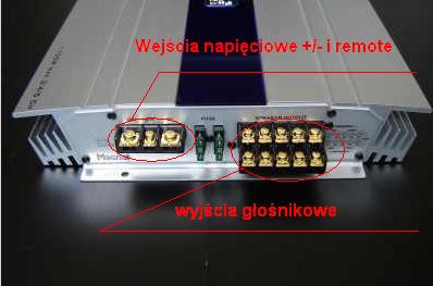

Jak podłączyć wzmacniacz pięcio kanałowy?
TedZgred 01 Lip 2006 16:43 6123 3
  • #2 2781010
    Błażej
    W czym masz problem? Przecież masz wszystko opisne na obudowie wzmacniacza. Masz cztery wejścia na chinche, każdy na osobny kanał. Piąty kanał jest pewnie wyciągany z 3 i 4. Kanały 1/2 i 3/4 możesz puścić pełnym pasmem lub w trybie hpf (wycięte tony niskie). Piąty kanał może pracować w trybie lpf, czyli wycięte wysokie pasmo, czyli nadaje się do subwoofera. Ma dodatkowo filtr subsoniczny, którym możesz wyciąć najniższe częstotliwości, tak by nie zamęczać głośnika pasmem, ktorego nie przetwarza. Możesz regulować pasmo subwoofera oraz dodakowo załączyć podbicie basu. Wzmacniacz ma też wejście na dodatkowy kontroler poziomu basu (potencjometr na długim przewodzie, który montuje się w zasięgu ręki i można nim doraźnie regulować poziom basu jeśli jest go za mało lub za dużo).
