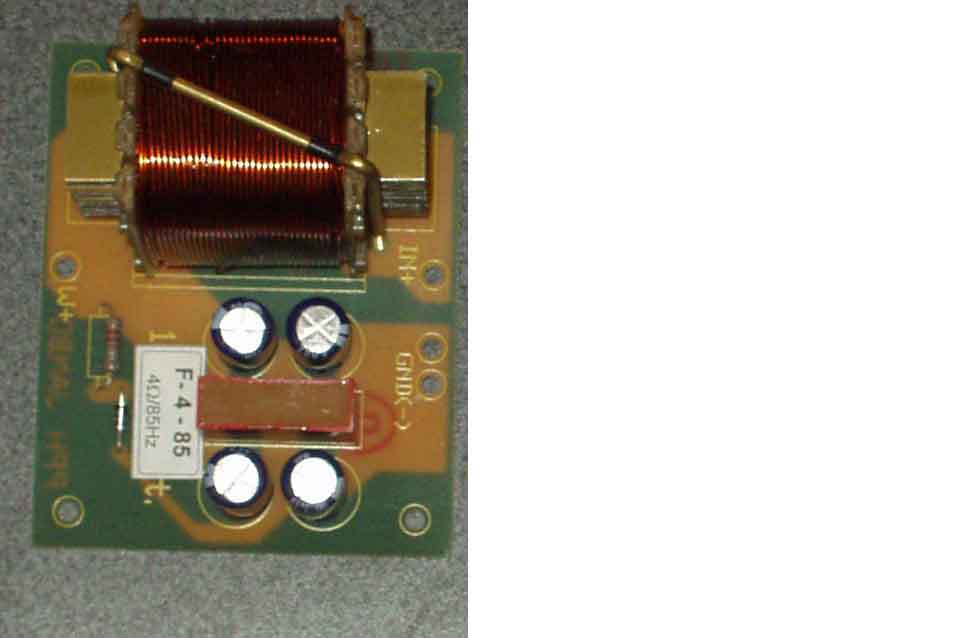

    Witam jestem początkujący a pragne zbudować własny głośnik niskotonowy
    Posiadam wzmacniacz sony 4*80W. Myśle aby na użytek suba zmostkować dwa kanały proszę o pomoc w wyborze głośnika, zwrotnicy i b-r. Sub ten buduje głuwnie z myślą o muzyce ale film też czasem lubie obejżeć myślałem na początek o takim głośniku
    http://www.allegro.pl/item113069006_nowy_glosnik_gdn_27_150_8_150_w_rms_8_ohm.html
    Proszę o pomoc w dobraniu wymiarów skrzynki i rozmieszczenia w niej poszczególnych elementów.

    Gilotyn@
    Poziom 30  
    ten filtr dość wysoko odcina (250hz) poszukaj takie który odcina 150hz bedzie lepiej

    Elminster
    Subka uciac tak 50-80hz Moim zdaniem idealnie. Dalej juz sobie kolumny spokojnie poradza.

    Andrew147
    120-150 bo lubę mocniejszy dźwięk a jeśli chcesztylko podbicie przy filmie to max 85 będzie dobrze
