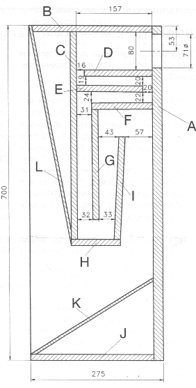

    Czy ktos ma jakieś doświadczenia w budowie tego typu obudowy i jakie ma wrażenia z odsluchów. Czy jest sens budowac obudowe typu buschhorn z glosnikiem FRS 8 M Visatona? http://www.visaton.de/en/1/3/867.html

    Trzeba przeliczyc. Nie polecam wypusczania glosnika w odwrotna strone niz tuba w scooperach szerokopasmowych...
    Co chcesz uzyskac?

    Dobra dynamike, stereofonie i przy okazji troszke poeksperymentowac :)
    Jeśli chodzi o przeliczanie tego typu obudowy to chyba nie mam do tego zadnych narzedzi.

    szkoda ze temat umarl bo projekt buschhornow na tym visatonie moze byc ciekawy ... popatrzcie co ruskie wyprawiaja (znalezione na jakims forum):
    Buschhorn czy to ma sens??
    tomaszo moze podpowiesz jak sie za to zabrac ??

    Widziałem pomiar tego bushorna i f3 wypadało na 40 hz :) Chodź ta bardziej podstawkowa konstrukcja bardziej mnie interesuje zwłaszcza że mam te głośniki :)

    Piok Masz schemat tego mini horna??

    z tego co pamietam to schematow nie bylo ale obczaj stronke http://www.bgaudio.org/ wpisz w szukajce frs i lec pokolei tematami .... widzialem tam nawet TL na tym glosniczku
