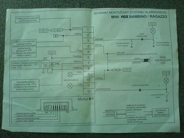

    Lecz w tym razem mam problem z tym samym autoalarmem (FOX MINI). Otóż autoalarm wkurzył mego ojca i wziął wymontował go. Wkurzała go opcja zamykania samochodu. Lecz każe mi go teraz założyć ponownie. Problem mój polega na tym iż nie wiem jak go podłączyć ponieważ ojciec zamiast wyciągnąć tylko wtyczkę wyciął go z instalacji. Tak wiec miał bym prośbę aby ktoś kto się na tym zna mi pomógł. Tzn. gdzie jaki przewód ma być podłączony. Aby było łatwiej spisałem kolory wiązki:

  • #7 2872457
    Robert H
    Pin Kolor przewodu
    1 Czerwony +12V
    2 Czarny MASA
    3 Brak przewodu
    4 Brak przewodu
    5 Brązowy moduły dodatkowe
    6 Brak przewodu
    7 Pomarańczowy Czujnik masowy
    8 Biało żółty +12 po stacyjce
    9 Brak przewodu
    10 Brak przewodu
    11 BłękitnyCzujnik masowy
    12 Brak przewodu
    13 Zielono-czarny zamek centralny-otw
    14 Niebiesko-czarny zamek centralny-otw
    15 Czarno-żółtyzamek centralny-otw
    16 Czerwono-zielony zamek centralny-zam
    17 Zielono-pomarańczowy zamek centralny-zam
    18 Fioletowo-biały zamek centralny-zam
    19 Fioletowy blokada zapłonu
    20 Fioletowy blokada zapłonu
    21 Brak przewodu
    22 Brak przewodu
    23 Brak przewodu
    24 Brak przewodu
    I z boku alarmu dwa piny bez wiązki.
    No i jeszcze jedno to jak by ktoś mógł mi powiedzieć jak włączyć i wyłączyć wszelkie funkcje tego alarmu.
    Za wszelką pomoc z góry dziękuję.[/quote][url][/url]
