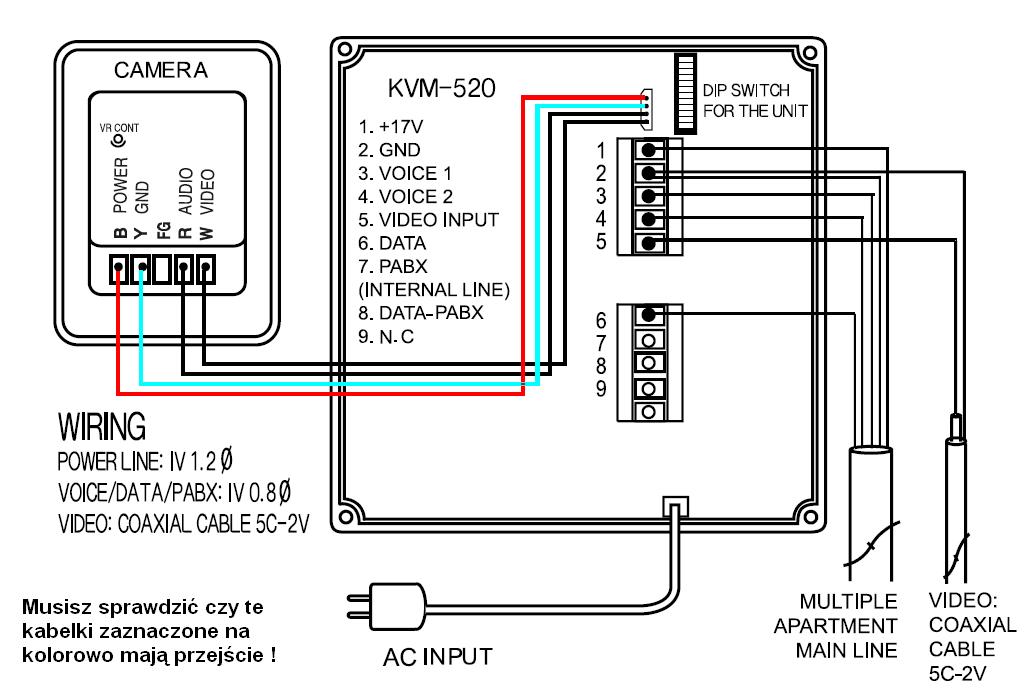

    Witam!
    Jakiś czas temu kupiłem w Castoramie wideofon o oznaczeniu VM 228, jest on sprowadzany przez firmę VOLTA. Ze względu żę zrobiłem kilka przeróbek nie mam już gwarancji. Mój problem polega na tym, że od jakiegoś czasu gdy ktoś dzwoni to nie słychać dzwonka. Dzwięk w słychawce i obraz są w porządku. Podejrzewam że spalił się jeden z układów scalonych odpowiedzialnych za dzwięk. Nie mam pojęcia który to, więc byłbym wdzięczny gdyby ktoś podesłał mi schemat albo jeśli ktoś spotkł sie już z takim problemem pomógł mi w zlokalizowaniu tego scalaka.

    Witam !
    Na Twoim miejscu raczej szukałbym uszkodzenia na drodze między przyciskiem wywołania a zasilaczem ! Sama elektronika raczej jest w porządku skoro dźwięk jest !

    jedi alan
    Między przyciskiem wyzwalania dzwonka, tak?
  • #5 2827853
    jedi alan
    Dzięki schemat na pewno sie przyda ! A te kolorow kableki ze schematu w moim wideofonie mają przejście to była pierwsza rzecz jaką sprawdziłem.

    Witam !
    Sprawdzić musisz wszystkie kabelki, to przynajmniej wyeliminujesz jedną przyczynę !

    jedi alan
    Witam!
    Sprawdzenie kabelków nic nie wykazała. Dopiero po wymianie układów scalonych sytuacja się poprawiła i urządzenie działą poprawnie.
