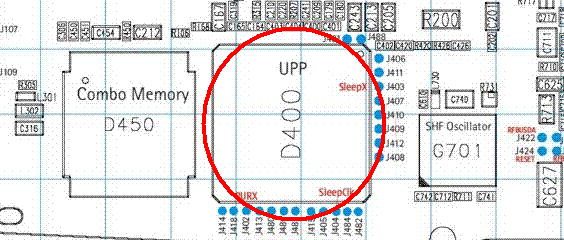

    Trafiła do mnie taka nokia 6100, która się zawieszała. Dostała full sofcik z pm-em, resety i ok, chodziła 2 tygodnie. po tym wyrzuciła Contact Service. Od nowa wrzuciłem sofcik i nic, dalej to samo. Więc wziąłem się za UEMa. Przekulowany, postawiony. Potem combo, UPP, Mjolner. Efekt ten sam - flasz idzie,ale nie może rozpakować CNT i fon się nie włącza. Szukałem na forum, ale wszędzie to samo: pulsacyjne włączanie powerem gdy rozpakowuje cnt, przegrzej itp. Czy ma ktoś na to patencik i by się mógł podzielić? gdyż to już taka druga sztuka...czyżby gdzieś płyta była uszkodzona? :?::idea:

    Kabel oczywiscie masz po przerobce na te 2 rezystorki? Czesto jest ze upp pada, ale niejednokrotnie pomaga zamienienie tych ukladow miedzy dwoma sluchawami i co dziwnne, obie dobrze smigaja ;) Ewentualnie flash do wymiany..

    morgan_exe kabla nie sprawdzałem, ale skoro już zrobiłem sporo 3100 i kilka 6100 bez problemu to chyba jest ok. O jakich układach między słuchawami mówisz? Daj ich oznaczenie bądź fotkę o jakie chodzi...:D

    Zaznaczony uklad...
    • N6100 - najpierw Contact Serwis, potem problem z cnt... 3100_upp.GIF (27.98 KB) Musisz być zalogowany, aby pobrać ten załącznik.

    Dzięki zrozumiałem już /skleroza ze mnie/:D
    a jak myślisz z 3100 by pasował procek?

    Ocena: 115
    Jak najbardziej.

    Procek z 3100 wstawiony, combo przekulowane i nic
    Procka ładnei widzi ale dochodzi do rozpakowania cnt i nic....czyli pewnie combo padło...ale chyba z innej nie da rady wstawić (chyba że wraz z uem-em). Ma ktoś jeszcze inny pomysł?:|
