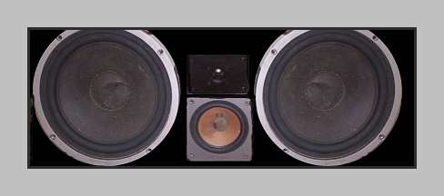

    Witam mam głosniki 13cm z samochodu sinus live czy moglbym na nich zbudowac centralny głosnik?? lub mam tez glosniki z kolumn quadral o sr. 20 cm x 2 sredniaka tez x2 i sopran tez x2 i czy na tych quadralach moge cos jeszcze sklecic jesli bedziecie chcieli fotki to je tu wrzuce .

    A nie lepiej z Quadrali zrobić normalne kolumny? Musiał bedziesz zwrotnicę do tego zrobić dość specjalną.
    Moim zdaniem zostaw sobie te Quadrale w spokoju. chyba, zekolumny juz rozsypały się.
    Masz taką możliwość: http://images.google.pl/images?q=JBL+Northrid...=firefox-a&rls=org.mozilla%3Apl-PL%3Aofficial
    Samochodowe głosniki sinus live i gł centralny??
    Glosniki basowe dajesz na rogach pomiędzy nimi średniak a nad średniakiem jeszcze wysokotonowy.
    Zwrotnice użyj z jednego głosnika do całej kolumny. średnio i niskotonowy, który zostanie oddaj na allegro. Głośniki basowe jesli są 8 omowe połącz równolegle. Da się je oba wstawic do ejdnej zwrotnicy. Ostatecznie można prosto przebudowac zwrotnice lub zostawic tak jak jest.

    to sa te glosniki te dwa czarne ostanie to sa te sinus live i one maja sr.13 cm i impedencje 4ohm a quadrale sa od kolumn quadral tribun mkII i bass ma impedencje 7ohm sredniak 5ohm i sopran 5ohm

    Samochodówki sobie daruj w domu, zazwyczaj grają gorzej niż glośniki z radia unitry, mające 20 lat.
    Takie coś bym wykombinowal.
    Dwa basowce podpiął bym w szereg. do tej zwrotnicy, ktora teraz masz. O ile ze starych Quadrali ich nie wyrzuciłeś.

    ogolnie to ja jeszcze zadnej zwrotki nie mam bo te glosniczki przyjechaly w aucie z niemca i sa jeszcze do nich emblematy z nazwa i modelem wiec mam tylko glosniczki no i te emblematy i nic wiecej a zwrotke ?? musialbede poszukac albo poprosic kogos o zaprojektowanie bo innego wysjcia nie mam myslalem aby zrobic je na wzor orygianłu i chyba tak zrobie http://www.hecket.de/HomeCinema/quadral.htm w tym linku sa pokazane jak powinno to wygladac te pierwsze 3-drozne

    Aha takie buty. Hmm. możesz kupić jakąś 4-omową zwrotnicę z STX tyle że przerobić by ją trzeba było.
    Co do glosników pewnie chodzą tak GDM w osobnej komorze Cięty okolo 700Hz a potem jest wysoki od 4500-5000Hz
    najprostsza zwrotka to by była cewka 0,7mH na basy lub nawet basy prosto do wyjścia
    na średni kondensator 47uF (bipolarny elektrolit / 100V) + cewka (opcjonalnie 0,2mH)
    Do tego na wysoki kondensator w szereg 4,7 uH + 470 nF (równolegle do siebie)
