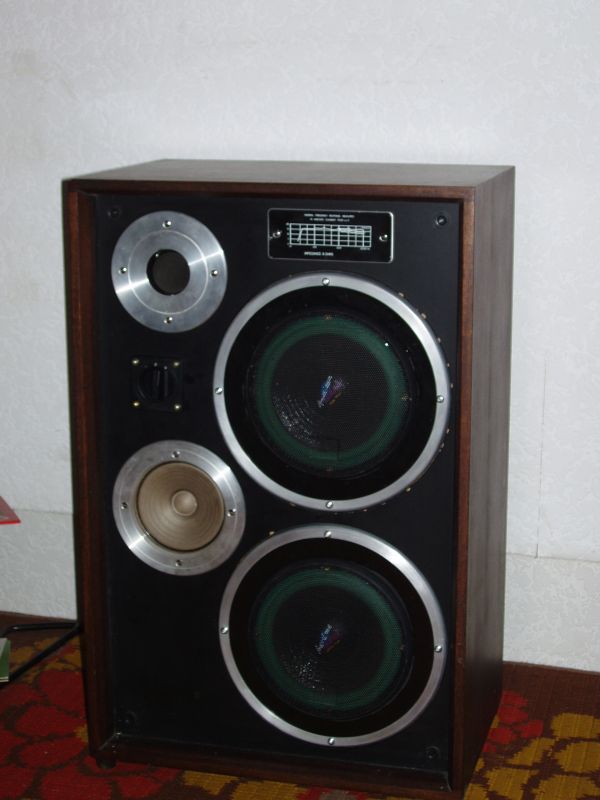

    Witam!!
    Dostalem stara kolumne (niestety jedna), taka jak w temacie..Jest to kolumna trojdrozna, z dwoma glosnikami basowymi, z czego jedna membrana byla bierna..ale tych glosnikow tez nie mam..;( posiadam srednio i wysoko tonowca z tej kolumny..gdzies tam u mnie lezaly sobie dwa glosniki AtexSound Spw-2465..I postanowilem zrobic z tego uzytek..:))
    Jak to wszystko wyszlo ocencie na fotce..Dalem wytlumienie 10cm na tylnia scianke obudowy. Ale mam teraz wielki problem co do zwrotnicy..kumpel mowil ze ma zwrotnice od Space 86..nie wiem czy moglabybyc??Co by tam trzeba bylo zmienic??W Winisd te atexy w tej obudowie nie wygladaja zle..:)
    Pozdrawiam i z gory dziekuje za kazda podpowiedz!

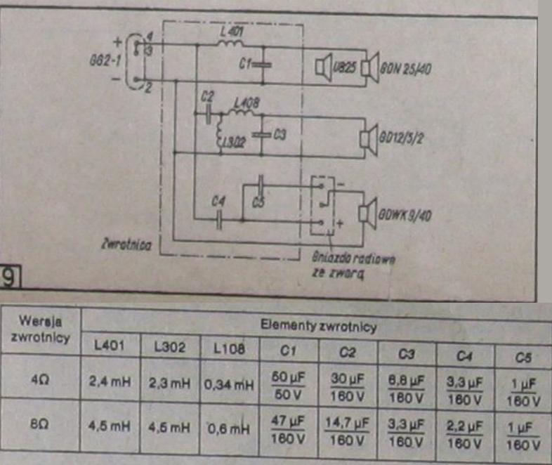

  • #2 2796358
    PZ IX
    Poziom 35  
    Mam schemat tej zwrotki i mogę podesłać.
  • #3 2796567
    Alex_115
    Ok..bylbym wdzieczny za schemacik..ale nie wiem co tam pozmieniac.. :cry:
  • #4 2796783
    PZ IX
    Poziom 35  
    Tu masz schemat z wartościami poszczególnych elementów.
    Nie radzę stosować innych elementów niż zalecane.
    Kolumna Tonsil Zg40C201.Modernizacja.Problem Ze Zwrotnica.
  • #5 2796804
    Alex_115
    ok,dzieki..ale ma ktos schemat zwrotnicy do space 86? czy moglaby byc zastosowana do tej kolumny po zmianie tych gdn25/40 na te atexy spw2465??

  • #8 2804406
    Alex_115
    Kolumna juz jest zlozona.. :D
    ..Mysle ze ten projekt wyszedl calkiem pozytywnie. Chociaz szczerze mowie, ze Tonsile bija wszystkie te alphardy i atexy na glowe!! Nie mozna tu wogole porownywac dzwieku..Ale glownym zalozeniem tych moich dzialan bylo to, ze chcialem miec kolumne do malego pokoju na stancji, zeby cos mi tam gralo..Mialem ta obudowe ze srodnio i wyskotonowcem tonsila oraz te atex'y i pomyslalem dlaczego by nie pokabinowac.I mysle ze to ta kolumienka dobrze sie sprawoje jak na tak tandetne glosniki.
    ..Nie polecam nikomu robic podobnych eksperymentow, bo nie ma zbytnio sensu, sam sie o tym przekonalem ze nie warto kupowac glosnikow "mode in china"! Lepiej juz dolozyc troche pieniedzy i zrobic sobie porzadny sprzet na dobrych firmowych glosnikach.
    ..Jestem zadowolony bo az taka tragedia z tego nie wyszla :D Powiem ze gra przyzwoicie na hip-hopie, rocku, metalu..lzejszy house tez ladnie..ale jak ktos by chcial na tym sluchac techno itp to niestety nie nacieszy ucha:D
    POZDRAWIAM I DZIEKI WSZYSTKIM ZA POMOC :D
