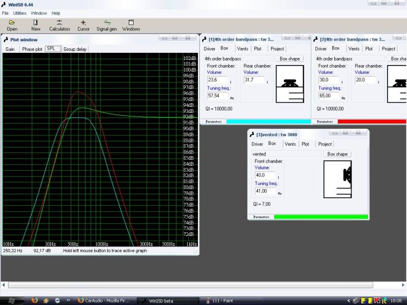

    witam. otoz na prosbe kolegi zrobilem symulacje obudowy bandpass 4 th na glosniku raveland tw 3000. wyniki komor wyszly porownywalne z tym co podaje producent (roznica 1-3 litrow), jednakze komory sa zamienione.
    Tzn. producent podaje:
    " Bandpass: volume 20 + 30 l,
    Port: 2 x BR 8146 X + BR 8146 A + BR 8146 XT
    [ 2 x 6 cm x 20 cm ] [ 1 x 9 cm x 20 cm ]
    [ 2 x 9 cm x 20 cm ]
    WinIsd - bandpass - zamiana komor?
    Z tego wnioskuje ze komora zamknieta ma 20 l a komora z b-r ma 30 litrow.
    W WinIsd wychodzi wlasnie odwrotnie - podaje komore zamknieta na 31 litrow a b-r na 23 litry. Patrzac dalej na impuls (przy 37 hz prawie 15 ms) a takze spl (92 db przy 47-70 hz) jakos mnie to nie zachwyca. Dla sprawdzenia zamienilem komory (tak jak u producenta) i otrzymalem impuls podobny (przy 50 hz) ale bardziej stromy i spl na poziomie 96 db dla 52-70 hz.
    Moje pytania brzmia:
    - czy to winisd zamienia te komory kolejnoscia?
    - czy jest sens robic to w bp. Dla porownania 40 l skrzynia b-r na tw 3000 prezentuje spl prawie 94 db (dosyc liniowo) a impuls <=11 ms .
    - co sadzicie o tym glosniku. kosztuje 170 zl nowka. na akustyce wypowiadaja sie raczej pozytywnie.

    oraz wykresy:

    nie licz tego na WinISD bo to smiesznie wychodzi potem, połowa z BR powinna byc wieksza od zamkniętej, czyli WinISD podaje na odwrót nie wiedzieć czemu, poszukaj BassBox 6pro czy coś w tym stylu, takiego glosnika szkoda wsadzac w BP BP dobre dla glosników z małym zawieszeniemm bo SPL powinno wzrasnąć a nie zmaleć, wpisz koniecznie wszystkie parametry typu wychylenie, wytrzymałość bo to ważne, nie chcesz chyba żeby ci głośnik potem rozerwało, i jak masz zamiar sobie obliczyć moc podawaną na skrzynie bo w BP daje sie mniejsze wzmacniacze a żeby nie rozerwało głośnika co nadrabiane jest obudową w sensie wzrost SPL, poniekąd taką obudowe ciężko policzyć, poszukaj na necie info o obudowie to niektóre problemy same sie rozwiążą

    info o obudowach wg producenta podalem wyzej w postaci pdf :) ze wzgledu ze na glosnik pojdzie ok 180-200 rms to jednak kolega zostanie przy obudowie b-r, najprawdopodobniej 40-45 l na 41 hz.

    Na Twoim miejscu darowałbym sobie BP choćby z powodu jego niższej sprawności niż obudowa b-r.
    Poza tym obudowa BP bez pomiarów to trochę jak rzeźbienie w kamieniu nożykiem do obierania warzyw... chyba, że zdecydujesz się na wykonanie "pod dyktando" producenta.
