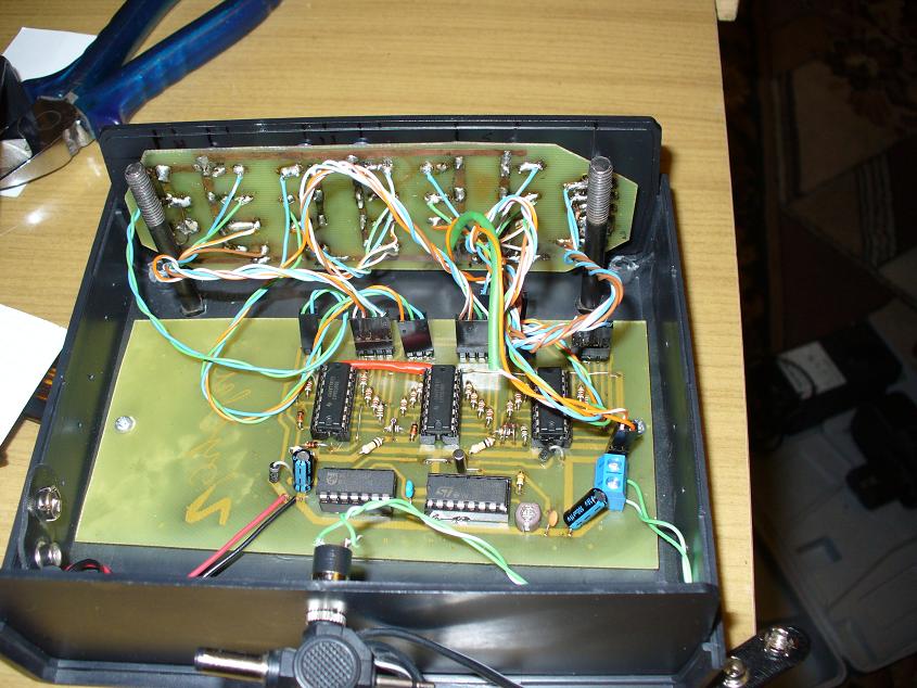

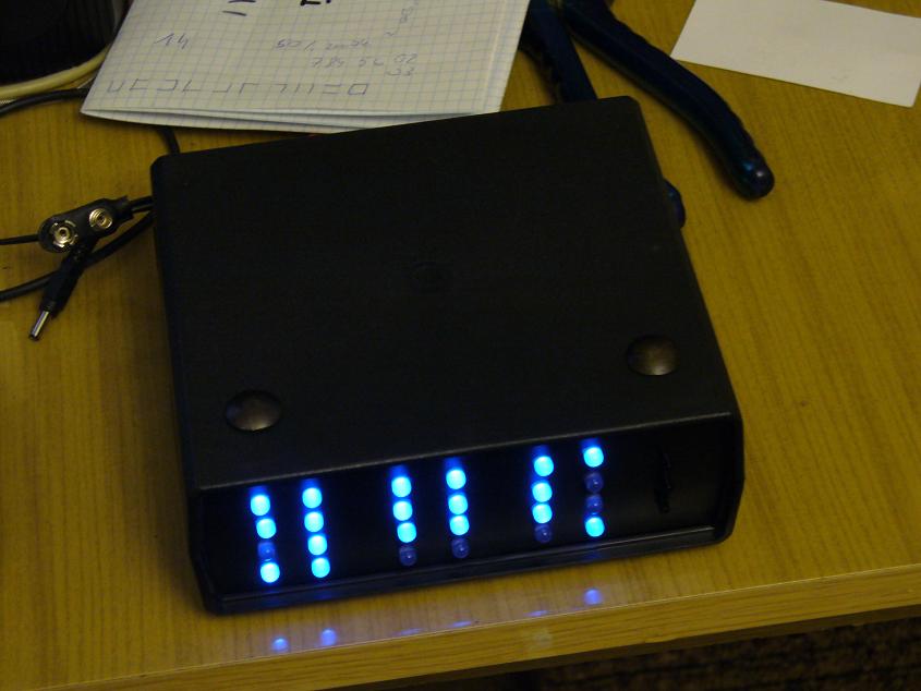

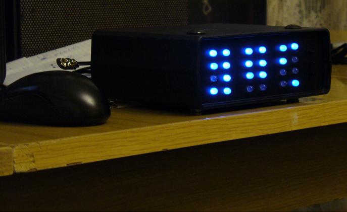

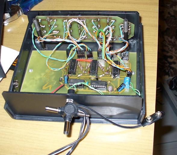

    Witam<br><br>
    Już od jakiegoś czasu zbierałem sie by skonstruować coś podobnego znalazłem artykuł w kitach Avt trochę przerobiłem dla własnych potrzeb i udało sie. Było parę kilka drobnych problemów np okazało sie iż cztery diody które zasadniczo są bierne(ponieważ świecą nieustannie) w projekcie podlaczone byly szeregowo i nie moglem dobrać odpowiedniego rezystora byświeciły równo jasno jak pozostałe postanowiłem więc podłączyć je równolegle tak samo jak pozostałe. układ jest całkiem prosty jest na pięciu scalakach ma własny kwarc wiec precyzyjnie wyświetla godzinę.<br>
    Zegar binarny<br>
    Zegar binarny<br>
    Zegar binarny<br>
    Zegar binarny<br>
    <br>
    W załączniku zamieściłem również artykuł z którego korzystałem oraz przerobione przeze mnie płytki.

    zybex
    Pomocny dla użytkowników
    Nie rozumiem w jakim celu zastosowałeś diody, które nic nie znaczą? Zegar ma mieć minimalną liczbę diod a jednocześnie wystarczającą do pokazania czasu w systemie 24-godzinnym. Optymalna ilość diod to 20.
    Powinien wyglądać tak jak na zdjęciu.

  • #25 4478733
    zbyszekaniuka
    W tym projekcie nie świecąca dioda oznacza 1 wiem ze te cztery diody są zasadniczo nie używane ale ja lobię porządek a mamy tu sześc rzędów cyfr zapisanych w czterobitowym kodzie poza tym uważam ze tak lepiej wygląda całość. Zresztą jeśli tak bardzo zależy ci na ograniczeniu diod to możesz skonstruować zegar używając jedynie 14 ledow. Doba ma 8640 sekund natomiast 2^14 daje 16384 z tym ze godzina była by raczej trudna do odczytania.
