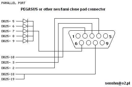

    witam ja mam podłączone 2 pady od pegazusa (wtyczki com) bez użycia jakichkolwiek elementów elektronicznych (typu diody,oporniki,układy) wziołem jedynie port lpt (ten z drukarki z zapinkami drucianymi) kabel lpt , przewód 2 żyłowy i gniazdka padów z pegazusa połączyłem wszystko na pająka zasilanie pobrałem z linii 5v z zasilacza pc :P i działa sterownik to direct pad pro (w98) i ntpad pro (nt/xp)
  • #8 2804913
    logos2000
    kokodin ale wiesz te diody sa poto zeby uchronic port LPT przez zjaraniem!!
    zrobilem tez, ale nie dziala na tym ntpad, zato na tych emu z PSX-a idzie slicznie! (pad z pegazusa - clon nesa - wtyk rs-232)
    pozdrawiam!

    jedyne co sie może spalić to układ w padzie sprawdzone (2 razy) :D najczęstrza przyczyna to podanie napięcia na wyjścia (jeżeli w programie ustawi sie zły typ pada np od atari) zasilanie wchodzące do pada jest to samo co to z lpt bo i tak idzie z tego samego zasilacza :P spalenie portu raczej nie wchodzi w gre jeżeli to przy jakimś strasznym przepięciu w sieci co by i tak całą płyte spaliło :] a te kable które ja mam podłączone do lpt to w schemacie z diodami również są bespośrednio podłączone
    chciałem tylko zaznaczyć że da sie to uruchomić znacznie prościej
    pozdrawiam

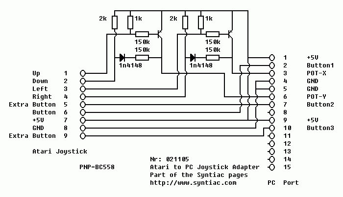

    Rafraf
    badyl00 napisał:
    kondolencje , jest to opis podlacenia dwu dodatkowych joyow do amigi.
    joy od amigi jest taki sam jak do c64/atari (Standard zaingurowany z atari 2600 ok 1977 roku :) )
    oto rozwiazanie ktore umozliwia podpiecie joya DB9 do gameportu.
    Podłączenie starych gamepadów do USB
    niestety nie pamietam jak sie nazywa caly zespol interface'ow do obslugi joyow takowych i mas innych pod lpt, jezeli ktos programowal z uzyciem bibliteki Allegro pod DOSem to ma obsluge tego interface wbudowana ;-) (Tak... zanim sie troche elektronika zainteresowalem bardzo duzo programowalem w C)
    w dokumentacji Allegro tez sa informacje o tym wszystkim - polceam na przyklad www.allegro.cc

    Machello
    "kokodin" możesz podać schemat podłączenia padów od pegasusa?? bo w linkach powyżej niema schematu do pada o wtyczce "com" (stare pegasusy, pady małe prostokątne)
