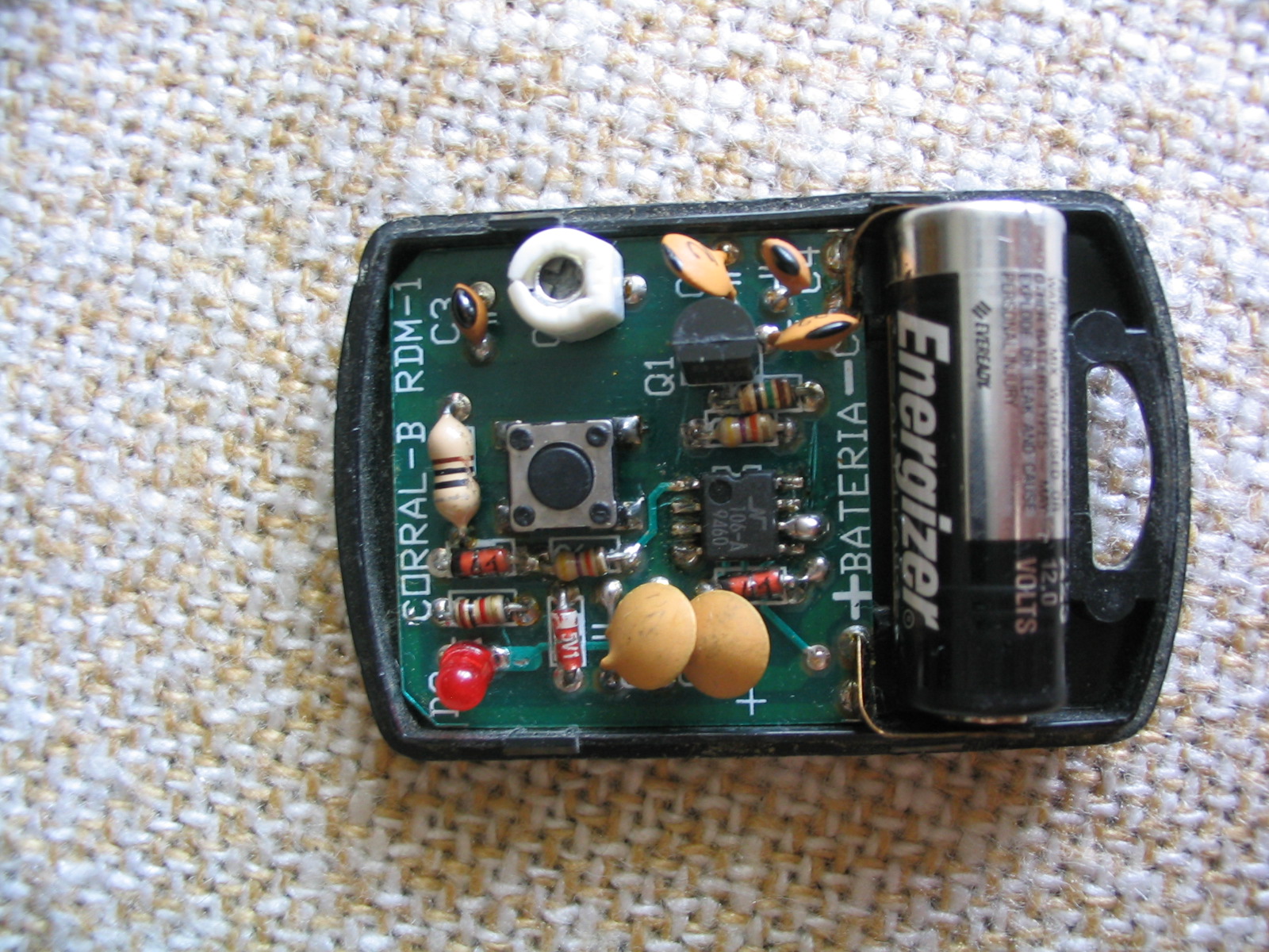

    Najprawdopodobniej doszlo do rozstrojenia centralki z pilotem od autoalarmu.Alarm był robiony i instalowany przez sprzedającego samochód, niestety nie mam z nim kontaktu. Czy ktoś mógłby mi powiedzieć jak najprawdopodobniej mozna zaprogramować pilot tak aby działał z centralką. Centralka ma jeden przycisk tylko nie wiem kiedy go nacisnąć a kiedy przycisk w pilocie. Dziekuję za ew. podpowiedzi.

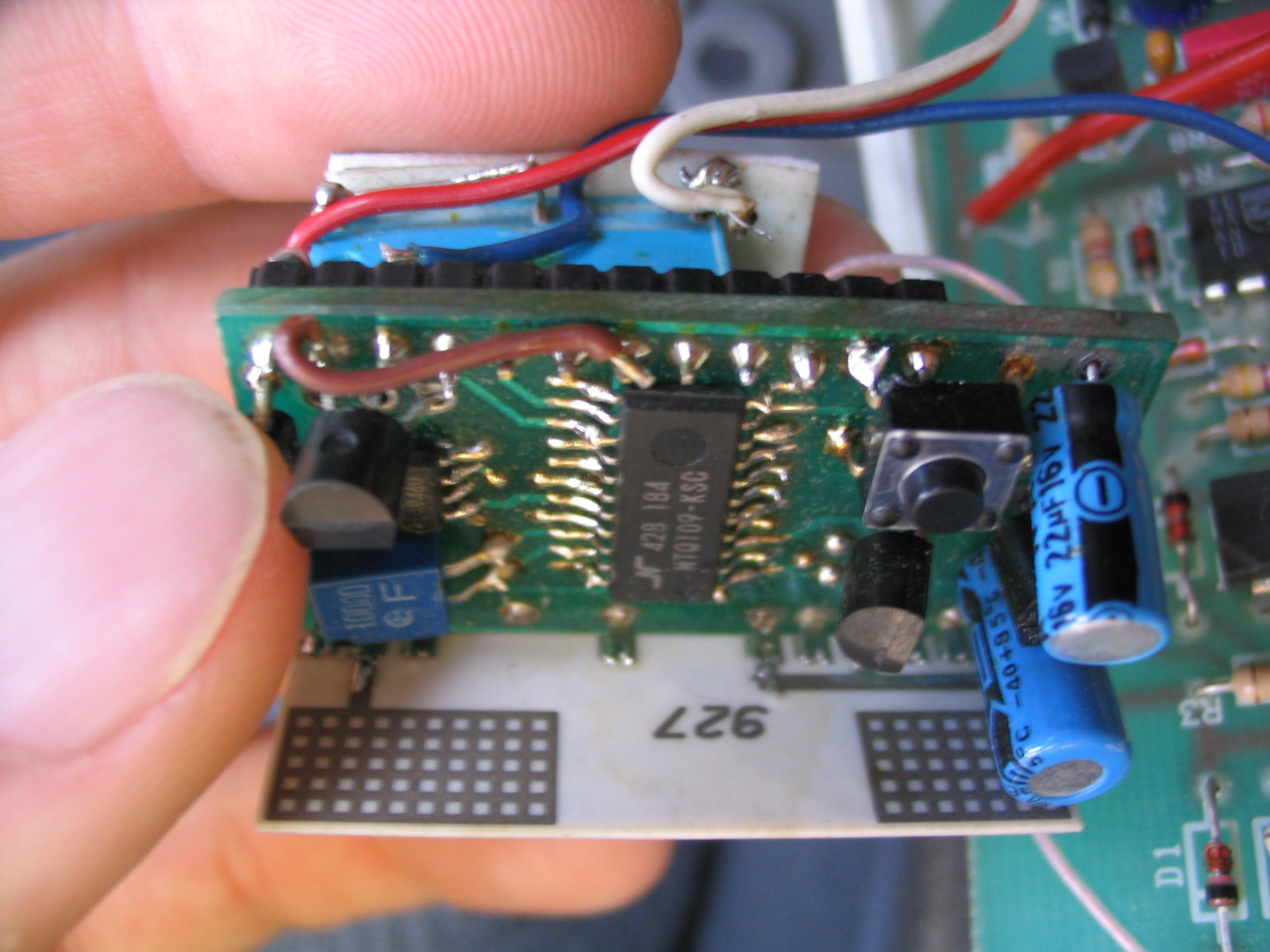

    Na płytce alarmu napisane jest "KFZ ALARM" a samochód to Fiat Uno.

    strojenie mozlie jest tylko pilota /bialy koralik - trymer czyli konsensator o zmiennej pojemnosci/ nalezy to robic b.delikatnie obracajac i wyciagajac za kazdym razem przedmiot ktorym krecilismy.
    W centrale zas nie ma takiego trymera tam czestotliwosc wybiera sie po przez konfig mod. radiowego albo napiecie przestraje - nie jestem pewien.
    caly uklad powinien chodzic w pasmie 433 MHz

    Dziękuję serdecznie za podpowiedź, a czy ten przycisk czarny w centralce nie będzie pomocny przy strojeniu ? Jeszcze raz dzięki.

    byc moze ale niekoniecznie, zeby to stwierdzic trzebaby przeanalizowac caly uklad bo ten napis kolo potencjometru nic mi niem owi:)
