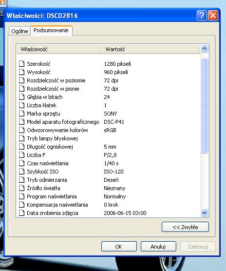

    mam od roku aparat jestem z niego zadowolony tylko jedno co mi przeszkadza to nie wyraźne zdjęcia nocą. nie wiem co ma wine. czy ktoś by mógł mi pomóc. Był bym bardzo wdzięczny. oto to zjęcie Mam problem z moim sony DSC-P41 kto doradzi??

    Przedewszystkim w to zdjecie bylo robione podczas deszczu i niebardzo widac co zlego jest w tym aparacie. Ale jezeli piszesz ze sa niewyrazne to znaczy ze sa nieostre co wnioskuje po rozmazanych swiatlach w oddali. Zdjecie jest poruszone. W parametrach ekspozycji zmien czulosc matrycy ISO na rzad wieksza (jak jest 100 to na 200 itd.) a jak masz mozliwosc recznego ustawienia ekspozycji to zmniejsz liczbe f/ oraz skroc czas otwarcia przeslony. Najlepiej by bylo jakbys pokazal tzw. exif zdjecia ( we wlasciwosciach zaawansowane parametry zdjecia) to wtedy powiedzial bym Ci co zmienic.

    Co so "kropek" to poprostu coś było w powietrzy i światło lampy odbiło się od tych obiektów ( kurz, drobinki wody, cokolwiek ), co do wyraźności - hmm - iso tak, ale bez przesady bo "zagryzie" cię szum. Raczej slow sync w lampie + statyw

    W powietrzu - własnie jak na ironię suchym - lata sporo kurzu, śmieci, których tak na oko nie widać, ale strzel lampą to światło właśnie odbijając się od nich utworzy takie artefakty.

    ale dlaczego inne aparaty gorszej klasy nie wyłapujuą tego kurzu co mam zmienic w ustawieniach by tego nie było

    Spróbuj może jakiś dyfuzorek osłabi efekt.
    Choć najpewniejszym sposobem jest....
    ... stara dobra modlitwa o deszcz i focenie zaraz po nim - wtedy powietrze jest najczystsze.
