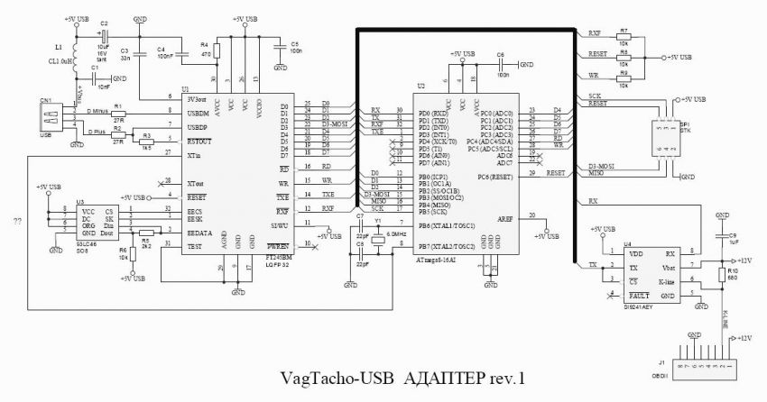

    Chciałbym zrobić sobie ten interfejs i poszukuję schematu. Na razie jedyne co znalazłem to zdjęcie, które zamieszczam poniżej. Jeśli znajdzie się schemat no i wsady to zaprojektuję płytkę i zamieszczę ją tutaj.
    Proszę o wszelkie informacje na temat tego interfejsu.

    Zrobiłem swój własny VAGtacho.
    Ale mam jeszcze z nim problemy... min. z VaGtacho 1.65
    Miałem problemy z zaprogramowaniem pamięci 93LC46.
    Zastanawia mnie czy te trzy nóżki 6-7-8 powinny być razem połączone.

    Witam. Zbudowałem interfejs według załaczonych schematów. Niestety żaden z programów (wersja od 1.1 do 1.65) nie komunikuje się ze sterownikiem (w tym przypadku sterownik immo 1H0953257BB). Wyświetlany jest komunikat "Selected ECU Not Found! Try again or Select other ECU!". Interfejs jest podpięty - "USB to K-line Interface Conected !". Czy trzeba jakoś konfigurować Atmege (mam ustawienia fabryczne)? Czy komuś ten interfejs działa?

    Schemat dobry, sprzęt działa. wsady od wersji 1.5 do 1.65, uruchomienie na wersji 1.7 powoduje zablokowanie fejsa, trzeba go przeprogramowywać. wsad to atmegi jest ten sam do 1.65 jak i 1.7 rózni się tylko numer seryjny programowany do 93c46.
