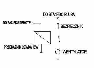

    Hejka,
    Mam pytanie odnośnie chłodzenia wzmacniaczy zabudowanych pod podłogą. Wzmacniacze są w skrzynkach z MDF-u ( 8 mm) i od góry przykryte pleksą. Również od góry są kratki do odprowadzania ciepłego powietrza. Chciałem do tego założyć po jednym wentylatorku nadmuchującym powietrze na wzmacniacz - tak aby strumień przepływał przez obudowę wzmacniacza i wypychał powietrze owymi kratkami.
    Teraz mam problem jak podłaczać wiatraczki aby stratowały wraz ze wzmakami ?
    Kolega podpowiada termostat , ale nigdzie nie mogę znaleść takiego małego, a z elektroniki jestem noga - więc znalezione schematy na nic mi się nie przydadzą...
    Pozdrawiam,
    rafał

    Przy tak zabudowanych wzmacniaczach termostat nie ma sensu. I tak powinny chodzić praktycznie cały czas. Podłącz wentylatorki poprzez przekaźnik a sam przekaźnik wysteruj z sygnału remote. Nie podpinaj wentylatorów bezpośrednio do remote bo wyjście z radia może nie wytrzymać takiego obciążenia.
    o jakim konkretnie przekaźniku myślisz ?
  • #9 2817697
    katoda
    Tu masz schemat. Przekaźnik z cewką 12V jedną parą styków zwiernych o obciążeniu min 2A. Kupisz w każdym sklepie z częściami za 2 złote. Zapomniałem dorysować jeszcze diody zabezpieczającej. Najlepiej dać 1N4007 równolegle do cewki przekaźnika zaporowo na plusa (kreska na diodzie do przewodu remote)
