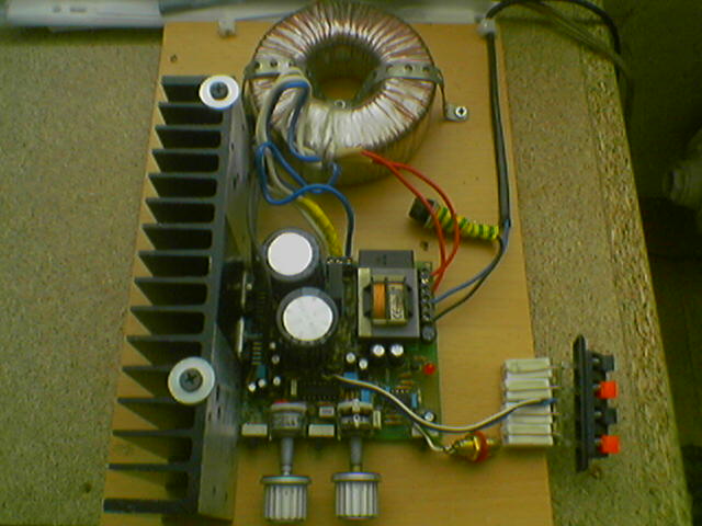

    jak chcesz mam mostek tda 150W ze wszystkimi filtrami autowlaczeniem i inne duperele ... do tego trafo 250W i chce za to 200 zl ...
    jedyna wada tego ukladu to to ze jest bez obudowy ... tzn wszystko przyrecone do deseczki i hula :)
    jako ze jestes z gdanska odpadna CI koszty wysylki ....
    zostanie CI 400zl na glosnik i obudowe takze idealnie do tego peerlessa co CI podalem na pcozatku ...
    jak chcesz tego tda to pisz ...
