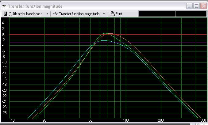

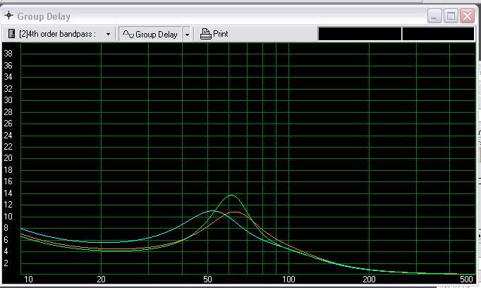

    witam ponownie skrzynie jaką mi zaproponował Tremolo zbudowałem .
    Głośnik gra no powiedzmy "ładnie" ale na skrzynie która robi podziw 65 L netto jak na subcia - czyli bandpass- gra zbyt cicho...
    jedyny pomysł jaki mi nachodzi na myśl... to odwrócenie skrzyni , czyli z 25 L zrobić zamkniętą a z otwartej ... 40 L zamniętą i strojenie około 75 hz
    charakterystyka podwysza się w granicach 65 ładne podbicie , ale minus... 14 ms przy tych 65 hz ... :( czy ten zamulisty bass mnie nie doprowadzi bo częstej migreny ?.
    pozdrawiam
    o to wykres 3 obudów
    turkus to ta co zaoferował Tremolo...
    zielona to ta jaka będzie po odwróceniu komor
    i pomarańczowa po przesunięciu komor z jednego litrarzu na rzecz drugiego czyli 30 zamknięta i 35 otwarta strojenie 77
    impuls już zmalał i mysle że jest w miarę SPl tez podskoczył jutro to sprawdzę
    pozdrawiam bakss

    hej jak ci sie uda uzyskac 14ms alpiedem w BP to bedzie sukces !!!!
    ja robiłem tzn. testowałem jego młodszego braciszka LW800 w BP cos na wzór 200A tonsila ,rozsianie parametrów było tragiczne nawet 35% miedzy nimi ale gra to tragicznie przypomina walenie o dykte !!! a symulacja wyglądała idelanie w bass box ,pomiary clio tez niby potwierdzały symulacie ale nieoszukujmy sie alpierdy są do bani w bassreflex gra nawet dobrze ale i tak wolał bym za to tonsila

    a jakie masz parametry tego glosnika? Bo na stronie dla wersji 8ohm sa zupelnie inne niz dla 4ohm... Jesli ci brakuje SPL to najprostsza rzecza jest zwiekszenie objetosci komory z tunelem, ale stracisz na zejsciu.
