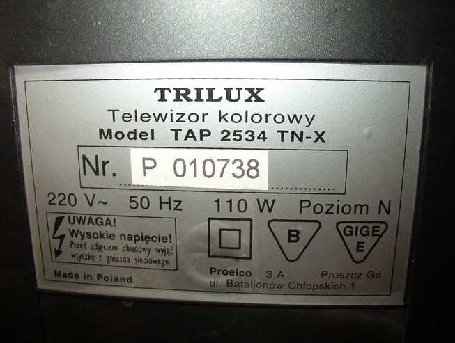

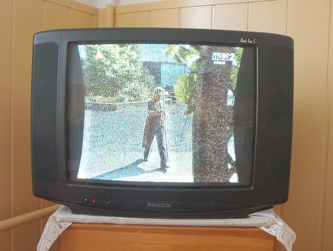

    Słuchajcie, mam wielki problem. Wyjechałem na urlop do rodziny, ale jak wiecie elektronicy nigdy nie mają wolnego. Na nieszczęście z telewizorów to jestem noga.
    Wczoraj w nocy była tutaj burza. Piorun walnął, trudno powiedzieć w co (domek się zatrząsł), ale:
    - Padł telefon (matka) zasilany z zasilacza sieciowego. Drugi telefon (zasilany z lini telefonicznej) przeżył burzę bez szwanku.
    - Spaliła się prawdopodobnie płytka wzmacniacza antenowego (po włączeniu zasilacza do sieci obraz zamiast poprawiać, pogarsza się). Sprawdzałem to na drugim, dobrym telewizorze.
    - Coś się stało z obrazem wyświetlanym na kineskopie. Po bokach zrobiły się półkola.
    Sytuację dokładnie przedstawia załącznik.
    Bardzo proszę Was o pomoc:
    1. Cz się stało z telewizorem, co wysiadło, gdzie tego szukać?
    2. Czy naprawa tego telewizora jest skomplikowana, ile może kosztować?
    3. Czy jako elektronik (bardziej od procesorów, niż od TV) poradzę sobie z samodzielną
    naprawą tego telewizora?
    Bardzo prosił bym o Waszą pomoc.
    Jest to telewizor TRILUX TAP 2534 TN-X. Tabliczkę znamionową również umieszczam w załączniku:

    dokładnie, j/w układ korekcji O-W, schemat zciągnij i poradzisz sobie
    #4 2816297
    maciej_333
    Posty: 4219
    Pomógł: 486
    Ocena: 1578
    Ta jak ludzie piszą wyżej padła korekcja. Ciesz się, że tylko to. Mogła też uszkodzić się głowica, bo widać jakąś kaszę, albo to za słaby sygnał.

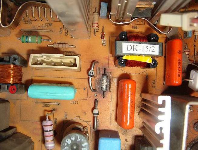

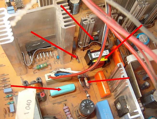

    Wymieniłem wskazany przez Was kondensator i cewkę. Niestety problem jest dalej taki sam. Nic się nie zmieniło. Po bokach występują czarne zakola (fot. wyżej).
    Przed wymianą:
    TRILUX - ciemne półkola na ekranie po burzy, co mogło się uszkodzić?
    Po wymianie:

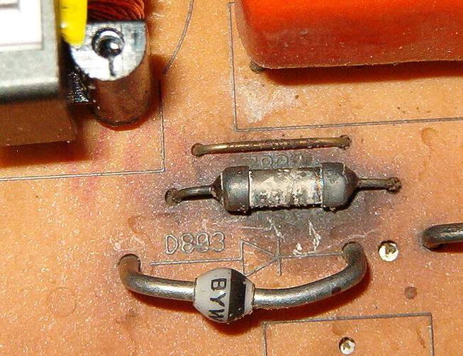

    Zastanawia mnie jeszcze ten przypalony element. Niestety na płycie nie mogę odnaleźć oznaczenia tego elementu :(

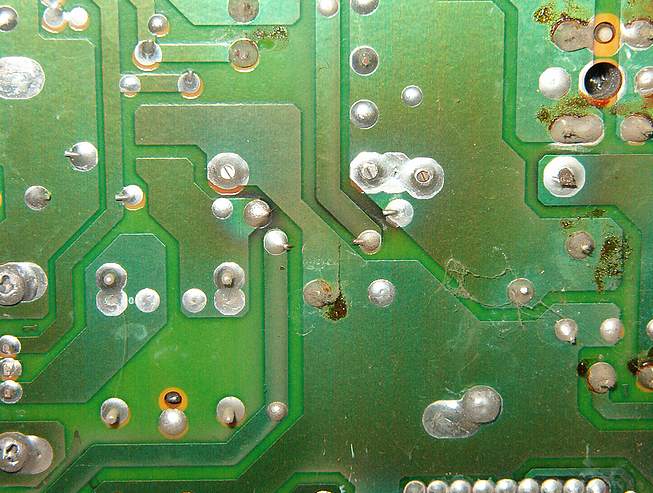

    Tak to wygląda od strony laminatu:
    Proszę o dalszą pomoc. Czy przyczyną może być przypalony element? Co to za element, i o jakiej wartości? Jakie ma oznaczenie na schemacie?

    Wygląda to na R811 2,2ohm 0,5W i jest w szeregu z cewką 15mH L802 w lini korekcji E/W ,sprawdź (wymień) jeszcze T801 i posprawdzaj jego okolice np: D804 i R821 .

    Jeżeli wymieniłeś ten kondensator i rezystor (spalony 2.2ohma) to sprawdz scalak korekcji

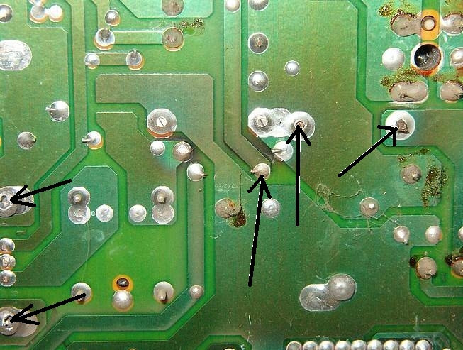

    Proponuję sprawdzić (poprawić wskazane na zdjęciu luty).Pewnie będzie ich więcej (zimnych lutów)

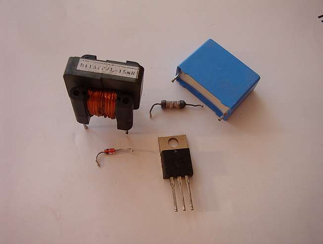

    Podsumowując:

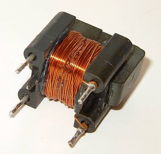

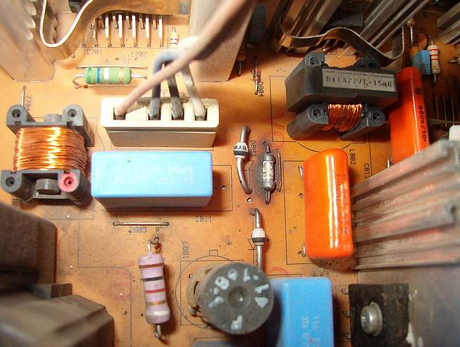

    Wymiana L802 (15mH) i C811 (1uF/250V) nie przyniosła rezultatu. Jednak L802 wyglądał na uszkodzony – podtopione zwoje na środku uzwojenia (fot. poniżej).
    Wymieniłem zwęglony rezystor R811 (2,2 Ohm), który po wylutowaniu i zmierzeniu stanowił idealną przerwę. Bałem się jednak uruchomić w telewizor, ponieważ, w przypadku uszkodzenia tranzystora T801, przez cewkę L802 mógłby popłynąć stały prąd i zabawa mogłaby się rozpocząć od nowa. Zastanawiam się, dlaczego ktoś, kto projektował ten obwód nie zastosował eliminacji składowej stałej (np. za pomocą kondensatora), by zabezpieczyć tranzystor, cewkę i rezystor przed niebezpieczną sytuacją.
    Wymieniłem więc od razu T801 (BD242C). Z braku odpowiedniego elementu, wstawiłem zamiennik BD244C (wg katalogu mocniejsze parametry). Po zmierzeniu wylutowany tranzystor, w przeciwieństwie, do nowego, miał obustronne zwarcie na złączu CE. Był więc uszkodzony, i dobrze, że go od razu wymieniłem. Wymieniłem też diodę zenera D804 (33V).
    Po ponownym włączeniu TRILUX działał, jak nowy. Niestety nie miałem pasty silikonowej dla T801. Na szczęście mocowanie do radiatora wygląda masywnie. Na razie działa bez pasty. Może się bez niej obejdzie.
