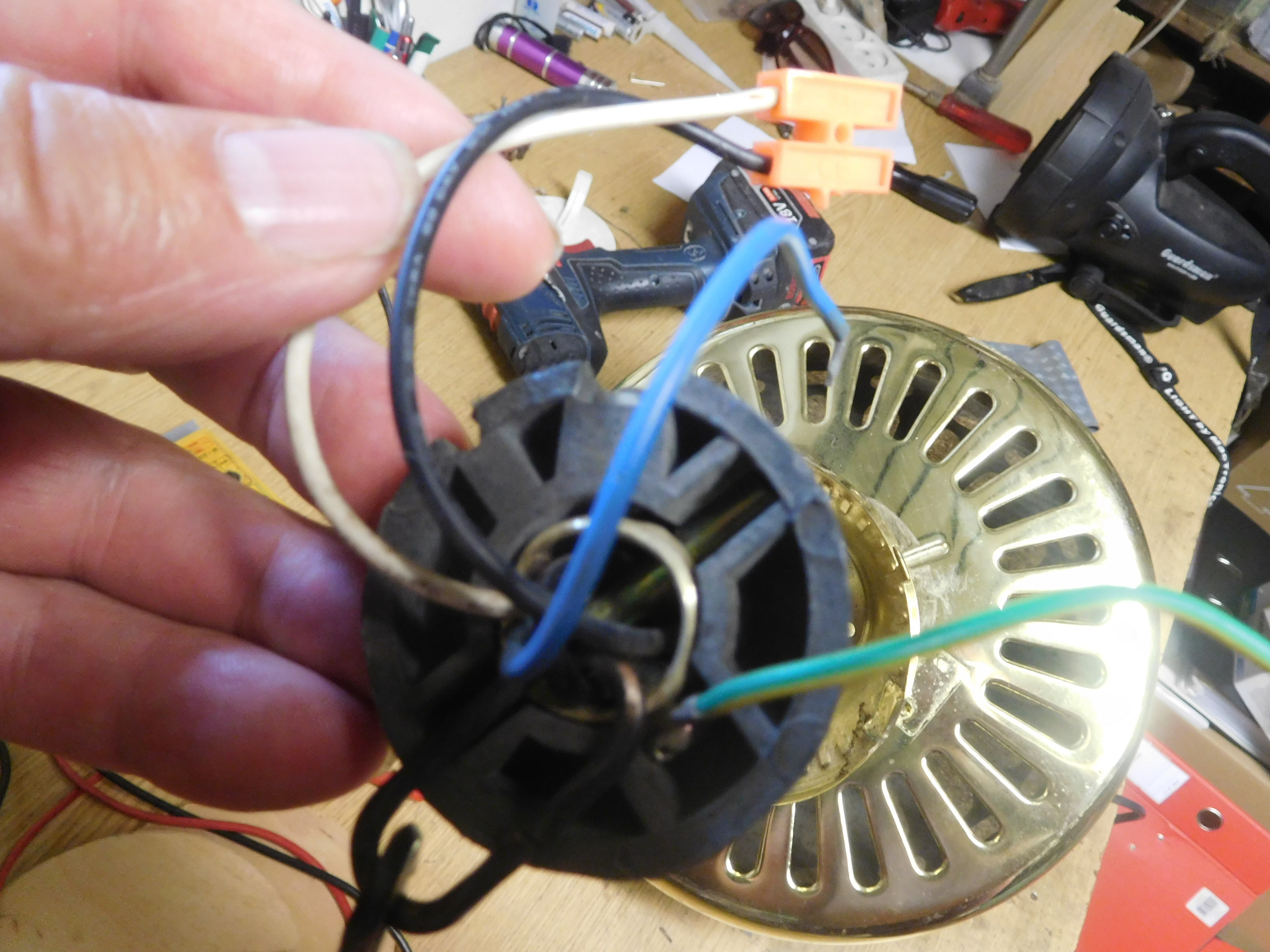

    Witam! Mam pewien problem, kupiłem wentylator "super Majestic" ale po ropakowaniu okazało się, że w pudełku jest tylko lakoniczna angielska instrukcja instalacji. Kłopot w tym, że nie bardzo wiem jak podłączyć kable elektryczne, ktych jest aż 4 szt. Do kostki sufitowej mogę podłączyć tylko 3 a co z ostatnim? Dodam, że 4 kabelek, żólty jest umocowany do rurki mocującej tzn, łącznika między haczykiem a resztą.

    Witam. Przewód żółty to uziemienie. Pozostałe 3 to wspólne "zero" oraz "faza" dla żarówek i "faza" dla silnika wentylatora. Podaj kolory.
  • #3 2816332
    Wiesław32
    No więc oprócz żóltego/uziemnienia/ są następujące kolory: biały, niebieski oraz czarny wychodzą z żyrandola, natomiast w kostce sufitowej to są: żółty, niebieski oraz czrny kolor :)

    żółty kabelek jeżeli masz instalację 3 przewodową podłącz do żóltego z instalacji. tylko czy przypadkiem ten przewód w suficie to nie faza bo może tak być sprawdź neonówką czy nie ma na nim napięcia
    Jeżeli nie masz instalacji 3 przewodowej to podłącz żółty od żyrandola do neutralnego w instalacji czyli zapewne do niebieskiego (zanim podłączysz sprawdź czy nie ma fazy bo kolory kolorami a ja już różne cuda u ludzi widziałem)

    Tezaz dopiero zaczyna się. Jeżeli to jest instalacja TN-S to nie ma problemu, jest L, N i PE. Jeśli natomiast instalacja TN-C a żółto-zielony tylko sobie wisi bo taki kabelek był pod ręką? A trzecia możliwość - trzy przewodziki były potrzebne, żeby podłączyć wyłącznik podwójny ????? :!:

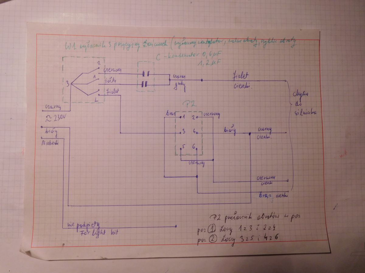

    HD-VIDEO
    A co ten przełącznik robił, zmiana prędkości wentylatora ?
    Wygląda na połączenie dwutorowe przełączane między środkowymi pinami a bocznymi, rozrysuj schemat bo do tego wątpliwe, że był jakikolwiek schemat połączeni elektrycznych.
  • #11 21200198
    mariozurek
    Dziękuje za sugestie HD-Video i w załączeniu może niezbyt fachowo, ale rozrysowałem połączenia elektryczne w tym wentylatorze, /bo nie ma tam żadnej lampy-żyrandola/ z informacji otrzymanej od poprzedniego właściciela działanie było następujące. Wyłącznik W1- cięgło łańcuszkowe- ma 3 pozycje /wyłączone wentylator, wolne obroty, szybkie obroty wentylatora/. Przełącznik P2 mocowany na dolnej obudowie wentylatora służył do zmiany obrotów wentylatora -prawe lub lewe. I ten to przełącznik się rozsypał i pytanie, jaki założyć?
    rozrysowany schemat w zał Ręcznie narysowany schemat połączeń elektrycznych wentylatora.
