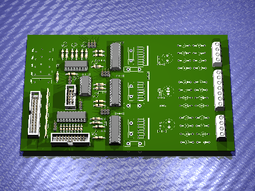

    Eagle 3D. Wizualizacja przestrzenna płytek PCB.
    Powyższy układ nigdy nie został stworzony! To efekt nowej wtyczki do programu Eagle umożliwiającej podgląd 3D, dzięki zaawansowanym opcjom i ustawieniom można uzyskać efekt lepszy niż w innych programach.
    Więcej informacji:
    http://www.matwei.de/doku.php?id=en:eagle3d:eagle3d

    Najlepsze jest to, że Eagle aby wyrenderować płytkę korzysta ze skryptów ULP, oraz programu POVRAY który jest całkowicie darmowy.
    Bawiłem się jużwcześniej tym skryptem i efekty są zaskakujące. Autorzy czekają na biblioteki symboli. Na razie są dostępne tylko te najbardziej popularne elementy i nazwijmy to "o standardowych rozstawach" nóżek.
    Ale pobawić się można i naprawdę warto.

    Wychodzi rewelacyjnie, chociaż trzeba poczekać chwile na renderowani i nie ma wszystkich bibliotek 3D. Załączam jak wyszła moja płytka do pracy dyplomowej.

    jak takie zdjęcie 3d można zrobić. Mam Eagle 4.03 , skopiowałem do głównego katalogu Eagle wszystkie te foldery które były spakowane w zipie. Co dalej robić bo szukałem w Eagle i nie znalazłem.
    Prosze o pomoc
  • #5 255700
    elektryk
    1. przeczytaj manual (RTFM)
    2. skopiuj z katalogu ULP archiwum wszystkie pliki do katalogu ULP w eagle
    3. ściągnij i zainstaluje Pov-Ray
    4. skopiuj z katalogu Pov-Ray archiwym wszystkie pliki do katalogu include w katalogu domowy Pov-Ray
    5. otwórz wybrany projekt
    6. z menu File wybierz Run
    7. wybierz plik 3d.ulp
    8. ustaw opcje
    9. wygeneruj plik POV
    10. uruchom program Pov-Ray
    11. załaduj plik POV
    12. wciśnij przycisk RUN

    wciąż się zatrzymyje na punkcie 7. Gdy wybieram z run plik 3d.ulp wyświetla mi się Error w którym pisze D:\programy elektroniczne\EAGLE-4.03\ulp\3d.ulp(405):
    Po czym wyświetla mi się coś podobnego jak dokument tekstowy w którym są jakieś komendy.
    Co jest grane to ja niewiem, nawet instalowałem jeszcze raz Eagle. Nic nie pomogło. Może wy mi pomożecie.

    Czemu nie chce się wam czytać manuala??? Tam jest wyraźnie napisane : Software Requirements: Eagle 4.08

    no wszystko ok ale nie wiem dlaczego w zadnym projekcie nie pokazuja sie kondensatory (elektrolityczne i ceramiczne) potencjometry tez i inne elementy. Co byscie poradzili.
    Sami zobaczcie
  • #24 283553
    elektryk
    Trzeba "dorobić" brakujące elementy, albo poczekać aż ktoś dorobi :D , Możesz spróbować, przy generacji pliku POV jest taka opcja żeby jak nie znajdzie pasującego elementu to pokazywał liste wszystkich i można było wybrać zastępczy.
  • #25 283571
    Smok
    Poziom 24  
    U mnie elki tez sie nie pokazały, ale pobawiłem się trochę i wrzuciłem płytke zrobiona kiedyś przy pomocy Eagle 3.55 i z tej płytki są elki, to zależy wiadać z jekiej biblioteki były brane elementy
