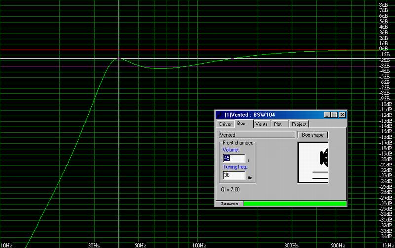

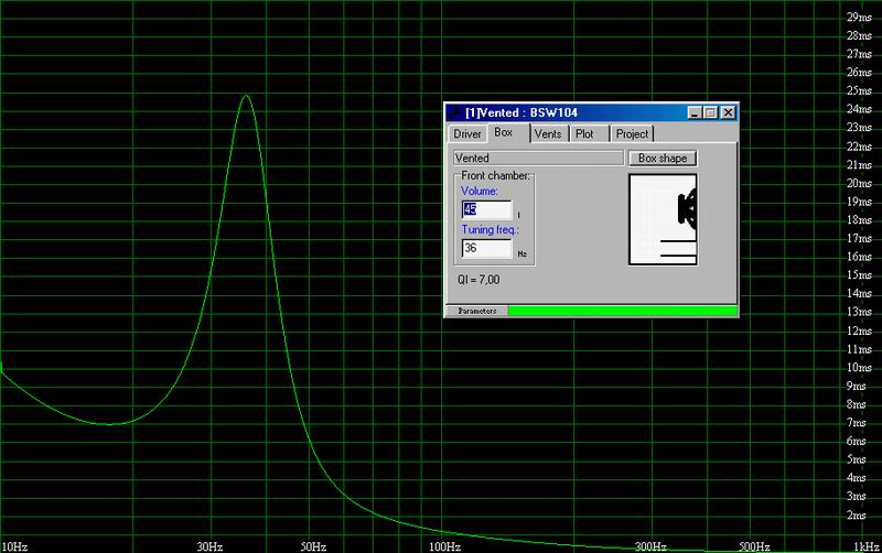

    Witam Chciałem zbudowac suba do samochodu na BSW 104, producent podaje skrzynke 30 l netto i wychodzi że jest strojona na 53Hz, ale znalazłem gdzies temat ( niestety niepamietam gdzie), w którym było powiedziane żeby wsadzić go w skrzynke 45l netto i stroic do 38 Hz. Zasymulowałem taki warjant i troche mi sie nie podoba to co wyszło.
    Czy mógłby ktos sie wypowiedziedź na temat tej symulacji.

    Sentinel18
    hmm co tu duzo mowic .....
    duzy(3dB) spadek przy czestotliwosci 65Hz nie jest to za fajna sprawa bo calkiem sporo jest takiego basu wmuzyce
    ponizej 50Hz strasznie wzrasta czas odpowiedzi impulsowej i bedzie strasznie wydluzalo dzwiek i w ogole niefajnie :/
    i w sumie na 3 charakterystyce widac to samo co na 1 w ogole duze zafalowania charakterystyki :/
    sprawdzil bym jeszcze na twoim miejscu predkosc powietrza w BR czy nie bedzie gdzies kolo 60Hz syczec w rur:/
    gdybym to ja robil nie dalbym takiej obudowy
    hmm a jak wygladaja wykresy prz aplikacji producenta ?

    raveland
    impuls za duzy
    pomimo ze nie ma duzo bitu w muzie o takiej czestotliwosci to lepiej zrobic skrzynie raz a porzadnie
    zmniejsz skrzynie
    ps. to jest tylko symulator i rzeczywistosc moze byc inna czyli moze grac naprawde fajnie i moze jednak warto zrobic 45l
    ryzyk fizyk

    alexiel
    Dziekuje za odpowiedzi. Zasymulowałem go jeszcze raz i wychodzi że najlepiej by sie czuł w obudowie 25L netto. Musze jeszcze troche pokombinować, nie wiem czy nie zrobie na TW3000 bo zrobiłem suba sobie do domu na tym głośniku i całkiem nieźle to gra.

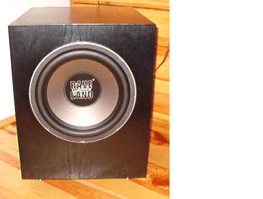

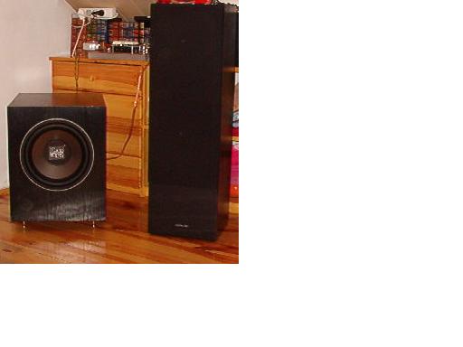

    Zdjęcia mojego domowego suba, wreszcie go zrobiłem (troche to trwało tzn. od pomysłu do realizacji :D)
    Sub do samochodu BSW104 - dobór skrzyni
