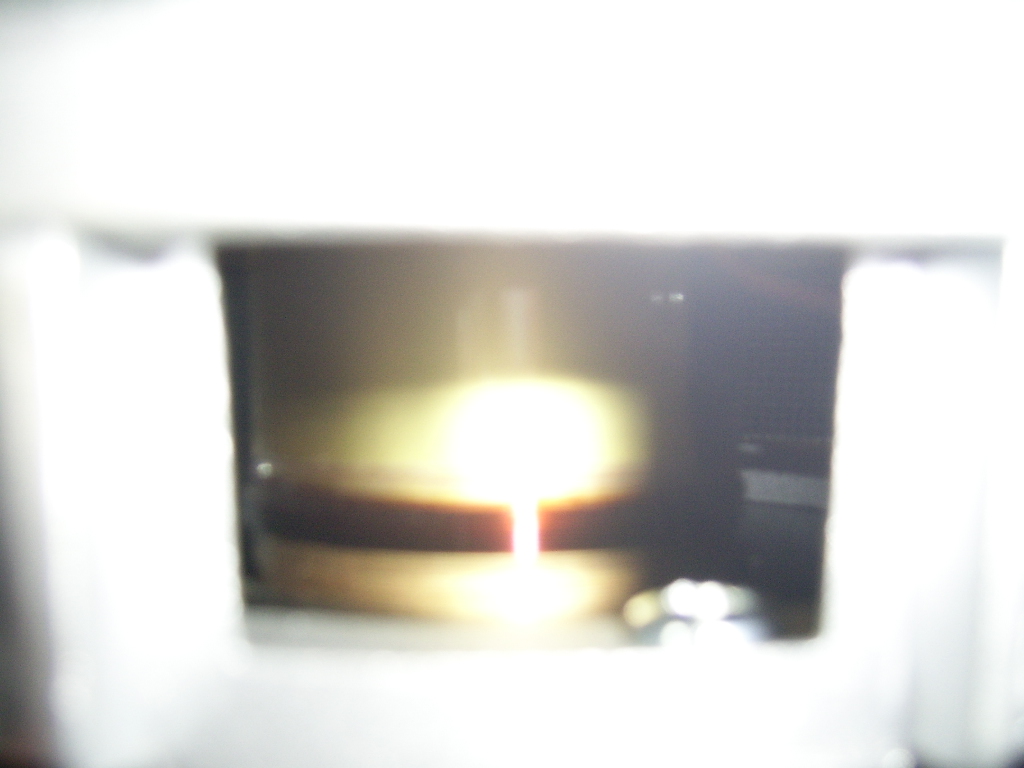

    No właśnie.. :( poradzcie co mam z nim teraz zrobic??
    Chciałbym go sobie zrenegerowac ale nie ma zestawu do AP'k
    głośnik grał dosłownie 12minut z mocą ~400W i przy bass teście siadł...
    Mam go wysłać do STX'a ??
    prosze pomużcie mi ;(

    spaliles APka? uuu niedobrze, wyslij do stxa oni ci to naprawią tylko zadzwon najpierw i zapytaj ile za naprawe chcą, glosniki wlasnie padają przy bass testach najczesciej, AP nie jest przystosowany do takich niskich czestotliwosci i w samochodze przy duzej obudowie taka jak ty miales chyba 45L jesli sie nie myle przydalby mu sie filtr subsoniczny odcinający czestotliwosci do 30hz... on nie padl od tego ze za duzo mu wpompowales tylko dlatego ze nieodpowiedni kawalek pusciles i za duzo mocy dales. pozatym przypomne do czego jest bass test. to jest utwor ktory testuje subwoofer czy dobrze odtwarza bas co nie oznacza ze trzeba odrazu dac max mocy. trzeba pamietac ze w obudowie BR wytrzymalosc mocowa glosnika spada przy niskich czestotliwosciach.

    Głośnik jak sam głośnik to sie nie spalił!! ma oporność 5ohm jak go mieże miernikiem. Nie zmienia się jak ruszam membramą
    Jak zerkłem na cewkę to sie zdziwiłem bardzo.
    Cewka jest tak jak by wyciagnięta na górę tzn chyba klej mocujący zwoje sie rozpłyna i zwoje sie poluzowały i "wyszły" na górę... :( Czyżby słabe wykonanie głośnika??
    A utworek to był Bass Mechanik - Quad Maximus -Bass Mechanik (Peaks @ 30, 40, & 50 Hz) a wcześniej zagrał pare szybszych techniawek na mniejszej mocy...
    Aha i jeszcze jedno pytanie: Czy Monakor hpb 1502 tak się bardzo grzeje przy mocniejszej pracy?? Bo u mnie sie bardzo zagrzał i się boję o niego żeby mi sie czasem nie przegrzał... chciałbym zamontować w nim jakies chłodzenie albo cos takiego tylko że nie ma gdzie :( :( :(

    Jeżeli jest tak jak mówisz to podłącz Ap do wzmaka na chwile i przy śerdnim poziomie głośności powinien wydawać ciche dżwięki , bo pole magnetyczne napewno sięga do cewki.
    Co do Carpowera, jeśli sie przegrzeje to sie włączy zabezpieczenie temperaturowe. :D
  • #9 2822666
    Misian@
    głośnik wydaje dzwięki... tzn bardzo cicho :( daje fotki jak to wygląda

    Grałem dzis 30minut z zegarniem na reku z moca 200W (napięcie srednio 25V a w szczytach 27V) i po tym czase magnes AP mi sie rozgrzał do ~60*C !! eke trudno było utrzymać na nim!!
    Czy to normalne??
    Ja AP teraz sobie oczszędzam. Max co mu daje to z 250W chwilowo, a jak zerkam przez ta siateczke na cewke to wewka jest już zarumieniuna i widze że już jeden zwój nie jest na swoim miejsciu :(

    Tak na poważnie ładnie zajechałeś AP, rozumiem ze to na jakimś bass teście ??
    Nadbiegunnik raczej nie mógł być krzywo przyklejony, bo ustalato płat ferrytu, który jest płaski i równy zazwyczaj, jak już to kosz mógłbyć krzywy :p
  • #21 4082611
    milicjant
    kosz jest krzywy, taki dostałem
  • #22 4082720
    Misian@
    No to reklamacja :D
  • #24 4084897
    Misian@
    Ja nie chce nic gadać, ale głośnik wygląda choćby dostał porządnego buta...
