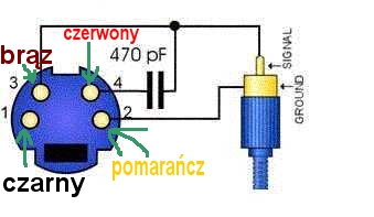

    Zakupiłem kabel który umozliwia przniesienie obrazu z komputera na telewizor. Kabel ten jest przystosowany pod drugi standart Scart. Na nowych telewizorach oczywiscie nie ma zadnego problemu z obrazem. Gporzej na tych starych. Jest czarno-biały. Wie ktoś może jakie nalezy wprowadzic przeróbki aby ten kabel działał na starszych telewizorach? Za pomoc z góry dzięki :)
