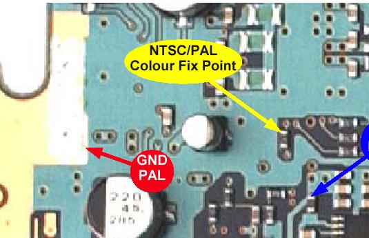

    Zamontowałem w konsoli 39004 PAL Rippera 3.4 zgodnie ze schematem do V7. Oznaczenie płyty GH-019. Dodatkowo zrobiłem RGB fix załącznik, ale połączyłem tylko to co na żółto i czerwono. Odapliłem konsolę i działa. Dioda na Ripperze świeciła, więc ją skręciełem. Pograłem na niej jakieś może 2h z DVD. Później wyłączyłem na jakieś pół godziny i znowu włączyłem. po około 15 minutach w konsoli coś zaśmierdziało (coś się spaliło) i zniknął obraz.
    Od razu przyszło mi na myśl, że ten RGB fix był chyba winny. Odlutowałem połączenie i sprawdziłem rezystorek, ten do którego dolutowałem kabelek przy żółtym punkcie. W pobliżu były jeszcze 3 takie same i je też sprawdziłem. Wszystkie miały oznaczenia 470 i wartość przewodzenia 46.
    Po odlutowaniu konsola nie wyświetla obrazu ani nie świeci się niebieska dioda od EJECT. Odlutowałem potem od Rippera +3.3 V i GND i to samo. Co to mogło się spalić - czyżby sterownik LA ? Jeśli jest spalony sterownik to nie byłoby obrazu ? Jak sprawdzić czy sterownik jest dobry? Pomocy !

    knmp
    Sprawdz czy zasilacz działa... czy są napięcia na jego kostce... w najlepszym wypadku to tylko on (mógł się uszkodzić przy awarii LA lub zwarciu przewodu rippera)... no niestety jeżeli się okaże ze któryś z procesorów padł to już będzie amen dla tej płyty
