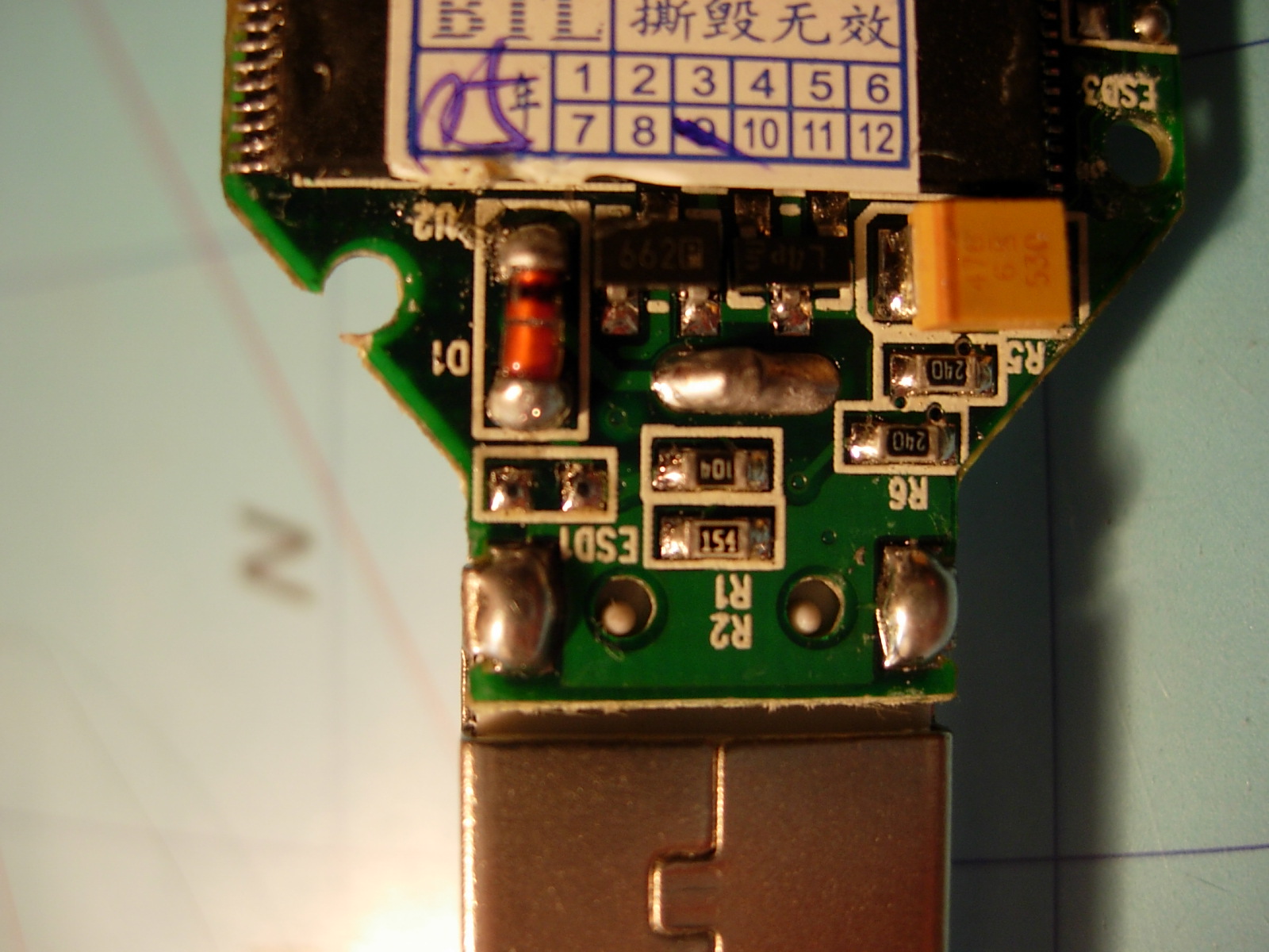

    Mam taki dziwny problem z odtwarzaczem mp3 a mianowicie odtwarzacz pieknie, ladnie gra itp lecz niestety nie ma lacznosc z komputerem tzn po podlaczeniu do kompa nic sie nie dzieje...(np gdy odtwarzacz jest uruchomiony i podlaczy go sie do komputera wylacza sie i nie...a powinien zasygnalizowac lacznosc z komupterem)Coz to sie moglo stac??i gdzie w takim razie mozna zglosci takowa usterke?? dodam ze gwarancji juz nie ma, usb w komputerze jest sprawne na 100%poniewaz kiedys tu dzialal, inne urzadzenia dzialaja bezproblemowo...a i jeszcze jedno sprawdzalem go na kilku kompach i wszedzie null.:/

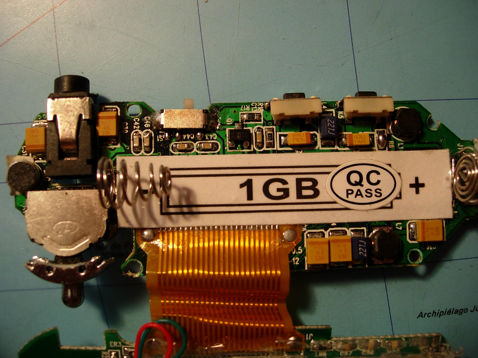

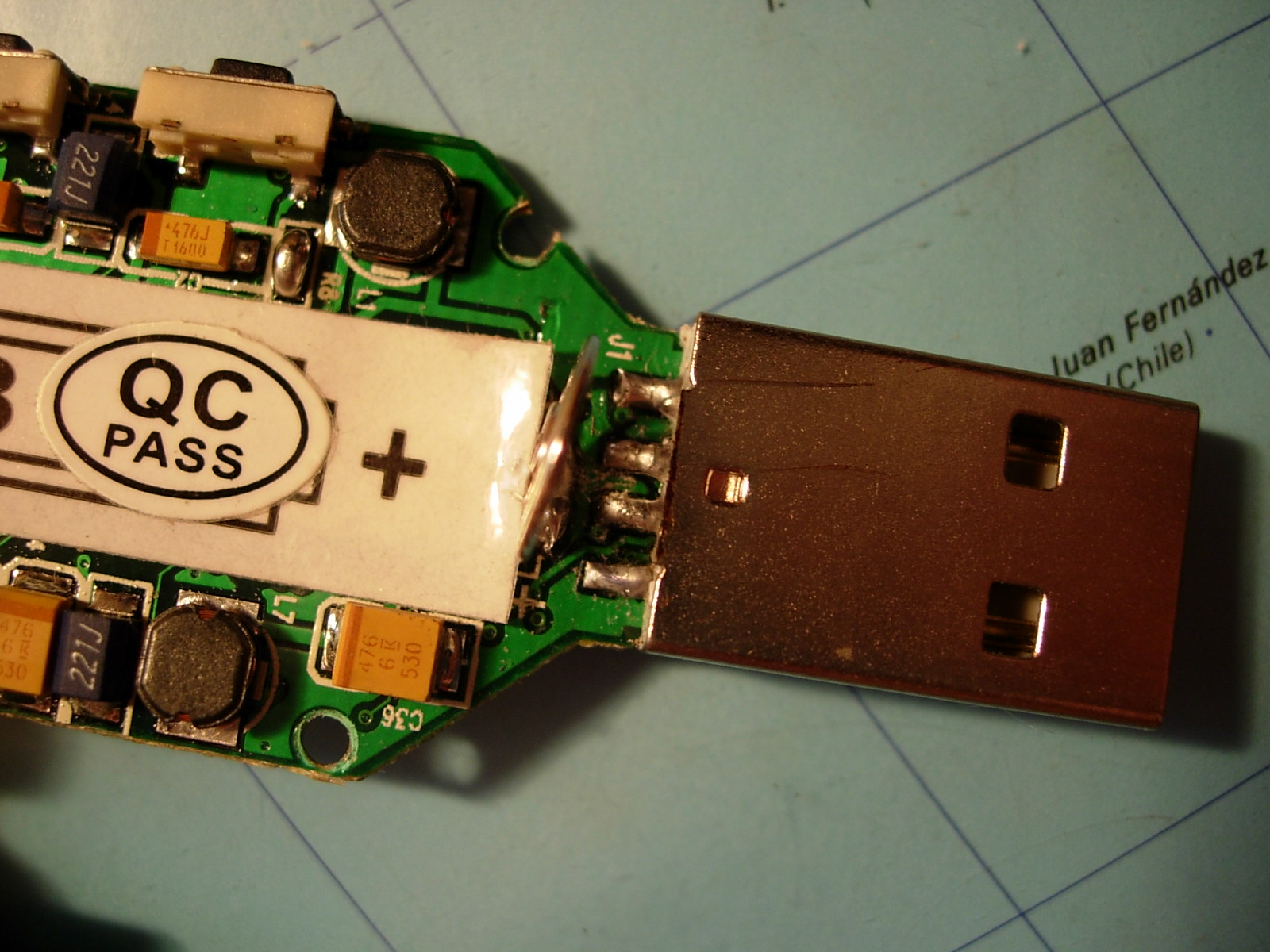

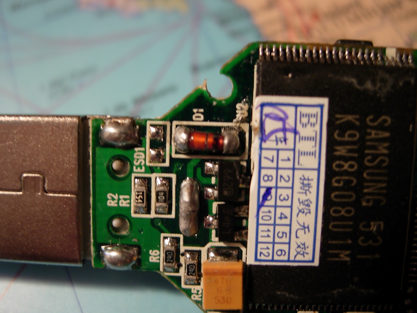

    No nawet go rozebralem i niby wszystko jest w porzadku ale moze nie ma przejscia miedzy wtykiem usb w mp3 a plytka...zaraz przelece go miernikiem zobaczymy:D
    No i ze tak powiem przelecialem...i powiem ze wszystko niby oki ale ta diodka nie daje mi spokoju...bo po srodku jest pasek wyglada na przepalona ale sami ocencie:D
    https://obrazki.elektroda.pl/59_1153419917.JPG
    https://obrazki.elektroda.pl/78_1153419975.JPG
    https://obrazki.elektroda.pl/31_1153420042.JPG
    https://obrazki.elektroda.pl/47_1153420083.JPG
    https://obrazki.elektroda.pl/61_1153420120.JPG
    https://obrazki.elektroda.pl/15_1153420182.JPG
    A co do firmy to model tkzw bez firmowy...
    http://www.mp3.kqs.pl/galerie/06becfc0a64107f4d452ed2a476a9d874344_m.jpg cos takiego;)

    krakol
    witam
    a ten tranzystorek po lewej wyglada jak uchrupniety poza tym mam kolesia co naprawia takie cuda moze podac kontakt???

    kotkarol
    mavric jesli jeszcze nie nareperowales odtwarzacza to ja osobiscie bym przelutowal cale wejscie usb do tego wszystko co w poblizu :) u mnie to w 90% zawsze dzialalo :) podal bym Ci dokladne czesci ktore powinienes przelutowac ale nigdy ich nie rozroznialem :) przelutuj to czerwone z pierwszego zdjecia te 4 nozki od gniazda usb i te 2 czesci czarne z 3 nozkami przy pamieci sory za brak profesjonalizmu odnosnie nazw ale powinno to pomoc przy naprawie. Pozdrawiam

    Mavrick
    Witam!
    Dzis wreszcie odebralem odtwarzacz...:) zostala w nim wymieniona diodka i dziala:))hip hip hurra:))dla Pana ktory odwalil to brudna mikroskopijna robote:)Pozdrawiam
