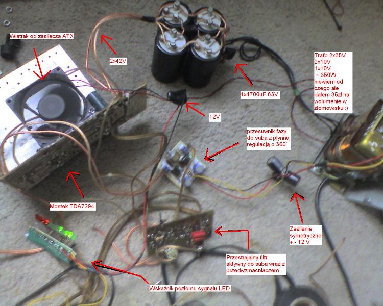

    Do jeszcze nie powstałej kolumny mam już zrobiony wzmacniacz na 2xTDA7294 + przesuwnik fazy do subwofera z płynną regulacją o 360` + przestrajany filtr aktywny do subwofera. (WSZYSTKIE UŻĄDZENIA ZROBIONE BYŁY NA BAZIE SCHEMATÓW Z ELEKTRODY)

    Dodaje zdjęcia tego co na razie mam zrobione i czeka na podłączenie.

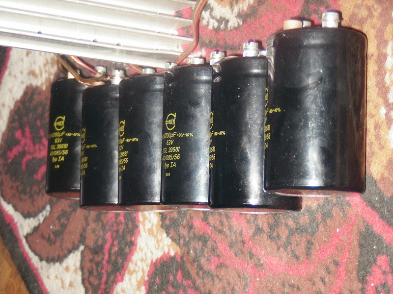

    Kondensatory tzn. bateria kondensatorów to firma Efrolyt 4700uF 63V x 6 (powinno w zupełności wystarczyć).
    Radiator ma wys: 35 cm szer: 30 cm i głęb: 3,5 cm (końcówki grały pod tym głośnikiem ok pół godz na 3/4 mocy i radiator był letni).
    Transormator którego nie ma na zdjęciach, ma moc ok.350W i napięcie 35V co nawet przy sprawności końcówki ok 60% powinno w zupełności zaspokoić potrzeby tedetek :D , dodatkowo jest ekranowany drobną siatką miedzianą .
    Prąd po sprostowaniu i obciążeniu go końcówką tzn. mostkiem ma wartość ok 42V. Słyszałem że te końcówki boją się napięcia powyżej 40V ale tak nie jest. Wcześniej miałem pod tym samym trafkiem pojedyńczą końcówkę i napięcie na nią podawane dochodziło do 45V , i jak nadal żyje.

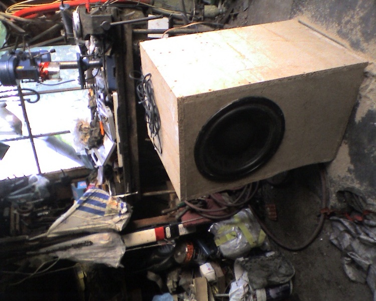

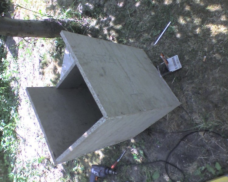

    No i wielka klapa.... Zrobiłem obudowę 50l na 30Hz i 25l na 80Hz, niestety nie grało to najlepiej :P
    Postanowiłem zrobić wdg siebie tzn 70l na 25Hz i 40l 62Hz i taka sama tragedia :P :P :P :( , chyba nie jest mi pisane aby zrobic tego typu obudowę. Obie obudowy były usztywniane, płyta 2cm MDF !!! praktycznie nie drżała a tu z jednego bass reflexu dało się słuchać a drugi dawał prrrrrrrr buuuuuu i szszszsz tunele zrobiłem prostokątne 14X6,8 zeszlifowałem brzegi....
    No i dwa dni roboty + zjarana wyrzynarka w plecy :(

    Zrobiłem już inaczej.
    Obudowa typy bassreflex objętość 82 litry strojona na 34 Hz...
    W porównaniu z obnudową 55 litrów nie spada praktycznie ilość dB ale za to poszeża się posmo przenoszenia no i opóźnienie niestety też ale na szczęście nie przekracza 14ms.

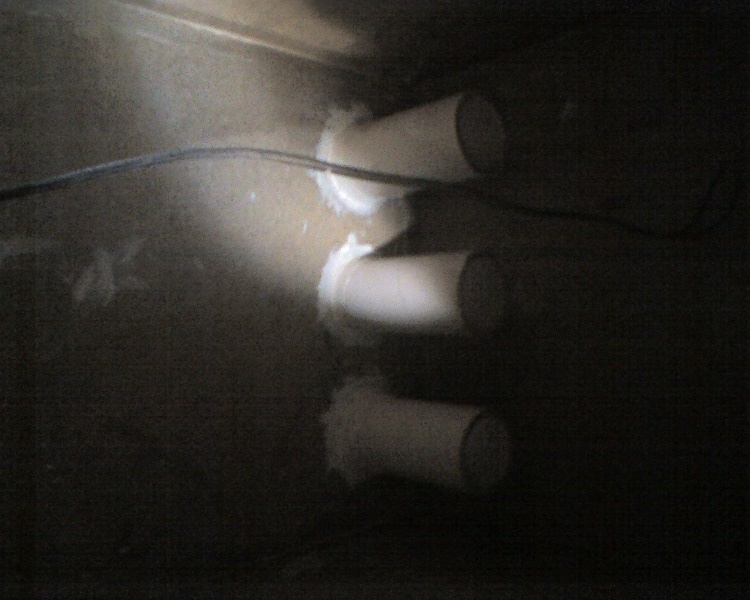

    Obudowe złożyłem tylko troszkę w nią zaingerowałem , bo zamiast umieszczać bezpośrednio w obudowie całą elektronikę zrobiłem ukośne wcięcie które służy też jako prowadnica dźwięku, tunele bass reflex wyprowadziłem z tyłu tj. 3 razy 5 cm x 14,6 cm obliczone w winisd.
    Po pierwszych odsłuchach mam miłe wrażenia, narazie sprzęt pomimo tego że niejest jeszcze w pełni wykośczony tj. w stanie surowym ładnie dawał sobie radę na dworku przy grilu :) w domu odsłuchu jeszcze nie było.... zdjęcia zapodam niebawem.

    Za to mam inny problem... mianowicie ze wzmacniaczem, pojawia się jakiś dziwny prąd na wyjściu o charakterze stałym, głośnik jest wypchnięty do góry i gra w miarę normalnie tzn wydaje z siebie dźwięk lecz martwi mnie to że przy przesówaniu potencjometra 47 kOhm głośnik albo bardziej się wybrzusza albo mniej.
    Bez sygnału wejściowego głośnik nadal zostaje wychylony.
    Sprawdzałem poprawność lutów i nie znalazłem jakich kolwiek błędów, elementy były sprawdzane 2 razy, co może powodować taki stan na wyjściu wzmacniacza :?:
    PS. Gdy wyłączam zasilanie głośnik wraca do swojego położenia, a przy włączonym wychyla się już chyba do maksymalnego wychylenia lecz nie słychać żadnych szumów, przedwzmacniacz z filtrem był sprawdzany na pojedyńczej końcówce i sprawuje się galancik.
    POMÓŻCIE :!: :!:
    ...... Parę dni później ...... :)

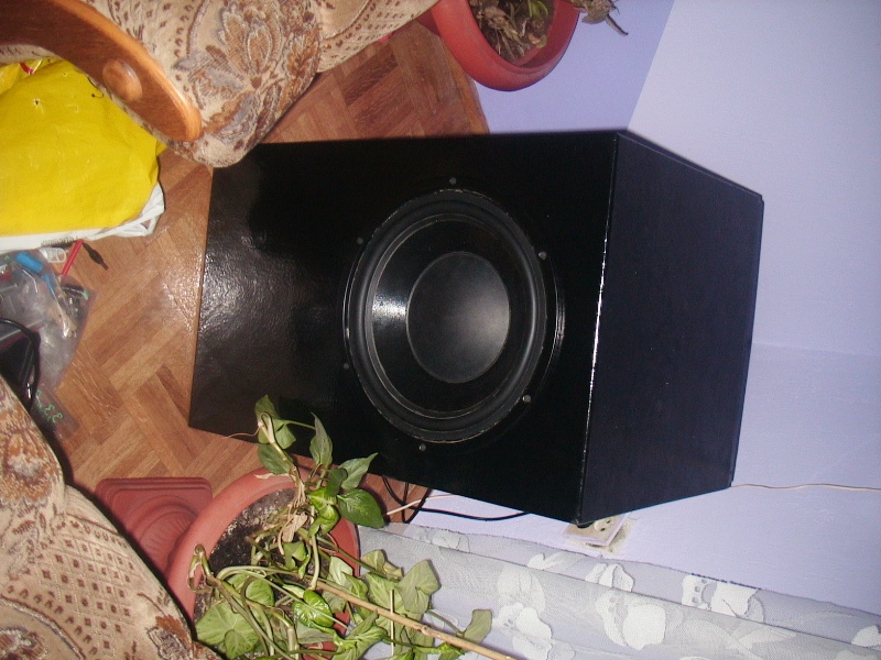

    Umieszczam obiecane fotki, ze wzmakiem już sobie poradziłem po prostu poprowadziłem dodatkową masę i głośnik już tak nie wystaje :P
    Sorka za jakość fotek ale z telefonu.
    Odsłuch w domu pozytwny, nawet za bardzo :) moja teściowa twierdzi że okna powypadają jak jeszcze posłucham, a sąsiedzi słuchają razem ze mną tzn. muszą słuchać.
    Bas jest sprężysty i pełny, bez problemu zchodzi niziutko. Udeżenia są mocne, nie dudniące.
    Wzmak spisuje się świetnie , za tą kasę myśle że nic lepszego się nie zrobi.
    Koszt wykonania to jakieś 350zł wraz z lakieram i boczkami z litego drewna bejcowanymi i lakierowanymi 4 x, lakier na kolumnie to 3 warsztwy czarnego połysku.
