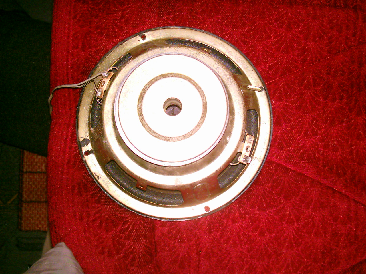

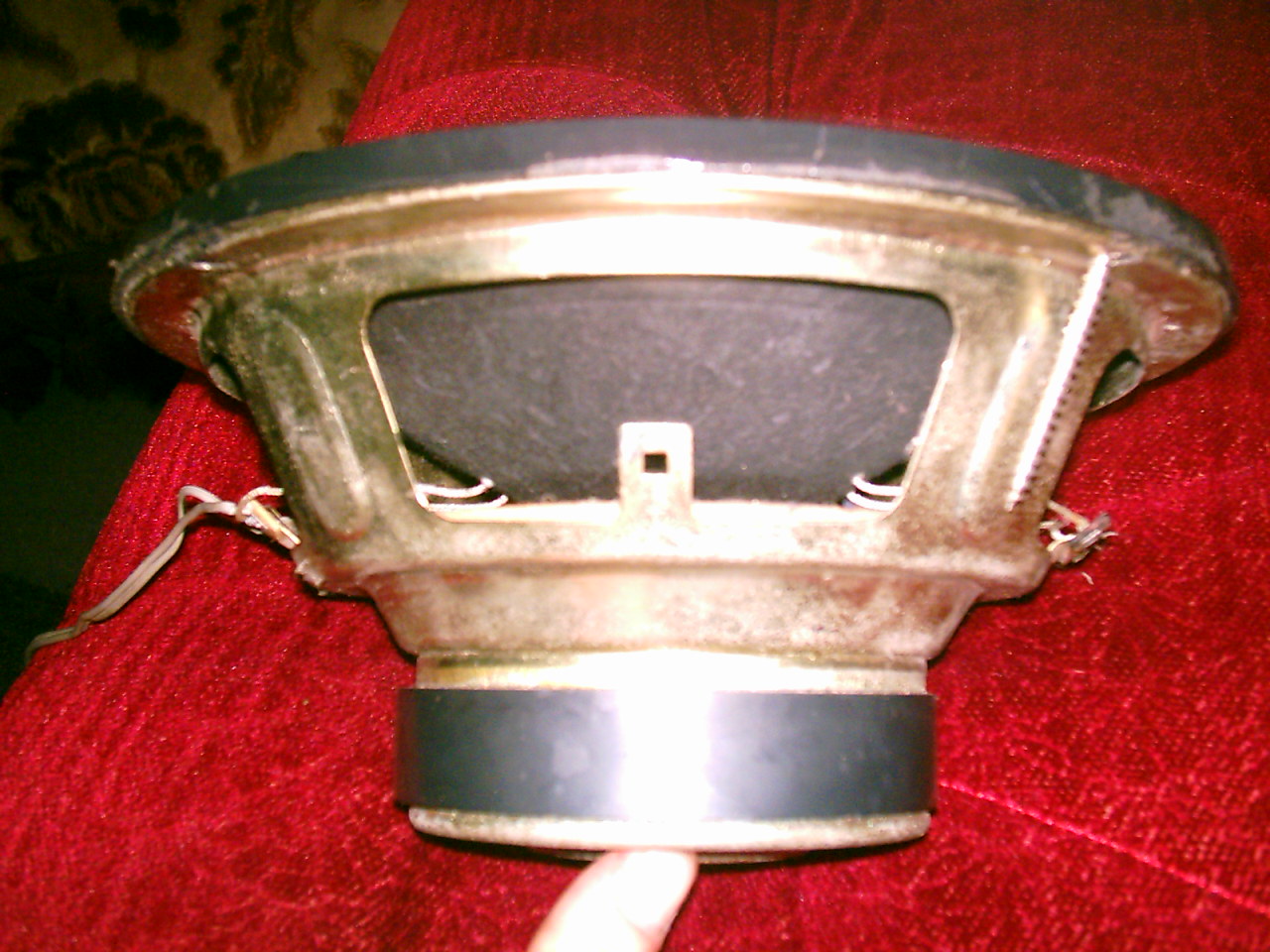

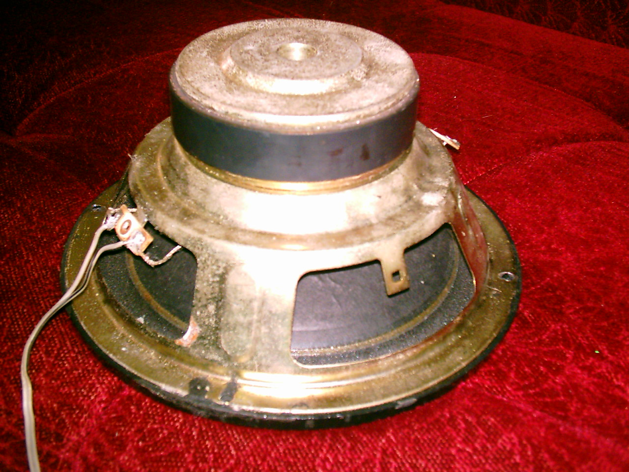

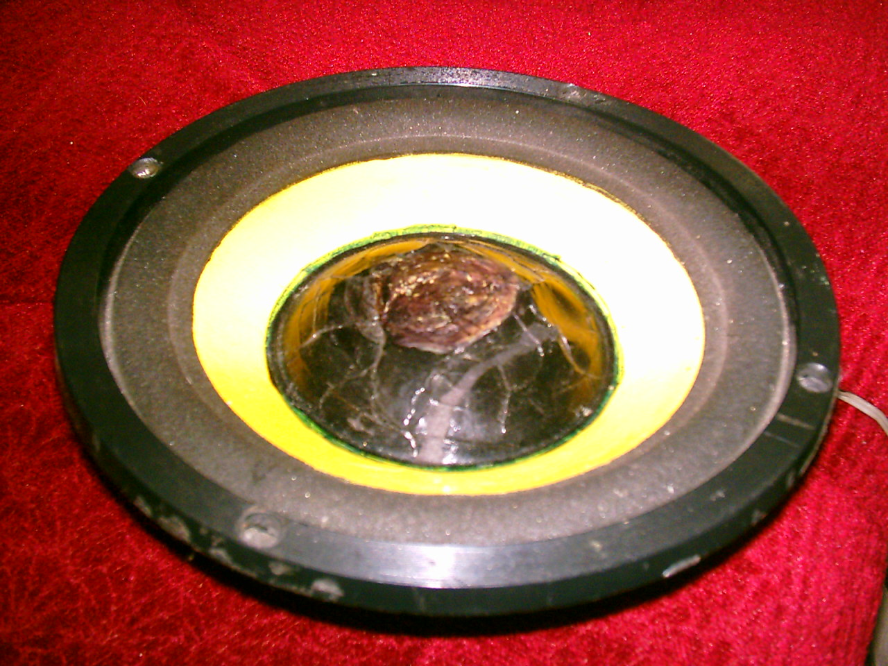

    co to za głosnik mam go od jakiegos czasu subie w samochodzie i nawet możliwie gra ale chyba zmienie obudowe bo orginalna ma w kształcie walca i jest poprostu za mała bo daje wiatr z wydechu br

    A jaka średnica?

    A/B/C 20/9/18 to sa jego wymiary w cm

    Weź kup jakiś nowy co za różnica widać że chińszczyzna lub skladak chinski-mieszany niczym STX.
    jak powiesz z jakiej kolumny go wyciągłes to Ci powiemy wygląda na jakąś tandete z miniwieży. Tam nie ma oznaczeń najwyżej serialnumber - producent i tak zawsze jest nieznany.

    on jest orginalny z suba
  • #6 2840629
    darkone
    to nie zmienia faktu ze jest no name. nic na nim nie pisze wiec to moze byc gorsze od dibeisi nawet
  • #7 2841396
    Mleczyk89
    Poziom 34  
    To jest glosnik dwucewkowy??Czy takie badzieiwe ktore pozwala przelaczac sie miedzy opornosciami??Jesli dwucewkowy to polecil bym ci zasilenie obu cewek w ten sposob uzskasz wiekrza moc a co do jego wygladu to cos ty mu zrobil.Ja ta kopolke bym wymienil ze wzgledow estetycznych.A co od swiszczacego br to wes se wlacz winISD wybierz jakikolwiek glosnik zmierz litraz tego walca wpisuj czestotliwosc tak aby w kolejej zakladce strednica i dlugosc zamontowanego br sie zgadzaly .Wybuerz wted wiekrza sredice br najlepiej 8 lub 10 progream poda ci jego dlugosc poprostu wstaw szerszy br i nie powinno byc swistow.Jeszcze mozesz ten wpolerowac od strony skrzyni ale nie wiem czy to cos da (czasem daje) Pozdrawiam
    A i wymien te przewody bo wygladaja jak 0,7-1mm a to troszke zamalo

    Na krótkich odległosciach może być 1mm na przewodzie raczej nikt w aucie nie potrzebuje ciągnąć 40 metrów kabla - po za tym kto to widział, żeby głośnik dwucewkowy wpinać tylko pod jedną cewkę to marnotrastwo.
    Dwie cewki trzeba polaczyć szeregowo lub równolegle (w aucie raczej równolegle - jeśli mają 8 omów - trzeba to zmierzyć jeśli mają po 4 Omy to trzeba połączyć każdą cewkę do osobnego wzmacniacza mostkowalnego dzięki czemu mając wzmacniacz 4x20W(bo stricte 4x50W tyle mają) można dwa kanały zmostkować mając 2x40Watów i to wpompować do jednego głośnika. używając tylko jednego napięcia 12V z akumulatora. Można w ten sposób by uzyskać większe moce w samochodzie bez zabawy w przetwornice
    W tym przypadku w którym jesteśmy (niestety walnąłeś takie wielkie zdjęcie, że rozwaliło to ramkę strony) i nie zauważyłem, że głośnik jest dwucewkowy. Podpiecie jednej cewki znakomicie psuje temu głośnikowi parametry! Mógłby zagrać i 4x lepiej.
    Głośnik ma 2 cewki masz duże pole do popisu żeby to podpiąć.
