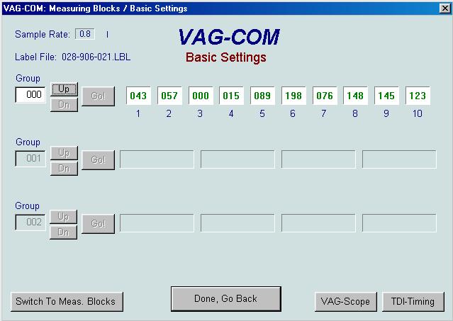

    mam Passata B4 1.9TDI 1Z i od czasu jego kupna jest problem :( A mianowicie rozrząd ustawiłem na igłe (również statyczny początek wtrysku), w VAG w drugim oknie kanału 000 wtrysk na wolnych obrotach 53. Więc wszystko wygląda na dobre chyba?! A teraz mój problem: jadę sobie samochodem i tak w różnym przedziale obrotów (1500-2300), najbardziej przy obciążeniu wyczuwalne jest taki przymulenie. Poprostu silnik ciągnie dobrze a w pewnym momencie jakby cos ograniczało mu dawke czy nie wiem co... Domyślam się że może komputer wchodzic w tryb awaryjny?!?! Na VAGu pojawia się błąd 00550 związany z regulacją początku wtrysku. Pojawia się on dokładnie w momencie tego przymulenia bo wielokrotnie juz to na laptopie obserwowalem. Filtry zmienione, oporność cewki trzeciego wtrysku 100 Ohm i nie wiem co dalej sprawdzac... Gdy obserwuje wartości początku wtrysku to wraz ze wzrostem obrotów dochodzą do 00. Jeśli gazuje bez biegu to przy jakiś 4000 obrótów wywala okropną chmure dymu i silnikiem zaczyna nienormalnie trząść!! Po ponownym odpaleniu wszystko oki jeśli nie gazuje :)
    Proszę Was serdecznie o pomoc!!

    wiem co oznacza 00550 i dlatego próbuje odwieźć kolegów od turba! 53 mam wlasnie przy Basic Setting tylko ze jak dodaje gazu to wyskakuje Error i musze normalnie "mierzyc". Co radzicie najpierw sprawdzic? Klin raczej dobry bo by nie wracalo np. przy zgaszeniu czy wolnych obrotach do ustawienia prawidlowego

    a mianowicie zerkam na kanał 004 i wogóle wartości początku wtrysku żadana i otrzymana nie pokrywają się, więc tak jak myślalem - coś z wyprzedzeniem. Wiec gazuje jak glupi na luzie i patrze kiedy kopci. Zaczyna kopcić jak w kanale 000 okienko 2 wartości są równe zero. Patrze dalej na 004 i tam żadany przy ok.4000obr ma byc kolo 15st a jest 1-2. Poczytałem troche o dzialaniu N108. Ogólnie pełni on tylko funkcje elektrozaworu który steruje ciśnieniem w pompie a ono dopiero działa na przyspieszaczc czy jak to nazwać. Przy teście na VAG-COM elementów wykonawczych cały czas na N108 jest 14V a powinno chyba przerywać.
    Zasiliłem więc elektrozawór od paliwa (N109) aby na krótko aby zapalić auto. Wtyczka od N108 była rozpięta. I samochód zapalił i gdy obserwowałem kąt na VAGu to wyprzedził się na max (i silnik wykręca się tyle co ma być, prawie nie kopci tylko wiadome ze klekota bo zapłon zbyt wczesny). Czyli że "przestawiacz" w pompie dobry. Dalej przegladnałem i zmierzyłem omomierzem instalacje do kompa i wszystko oki (masy, +, zadnej przerwy).

    Tak jak mowicie komp próbuje ale nie ustawi bo jest coś w nim spierniczone i cały czas podaje napięcie na N108.
    Skoro klin mialby być scięty to dlaczego po odpięciu N108 pokazuje 17stopni i ani na momen sie nie zmienia?

    PROBLEM ROZWIĄZANY! Wina tak jak twierdziłem lezała po stronie komputera. Dzisiaj dostalem inny, pokombinowałem żeby go zgrac z immo i wszystko super. Kąt na laptopie rośnie, silnik kręci się do ok 5500 i ma spoko przystart. Dla zainteresowanych na sprawnym kompie przy tescie elementów wykonawczych ( OUTPUT TESTS ) N108 powinien, tak jak myślałem, klekotac.
