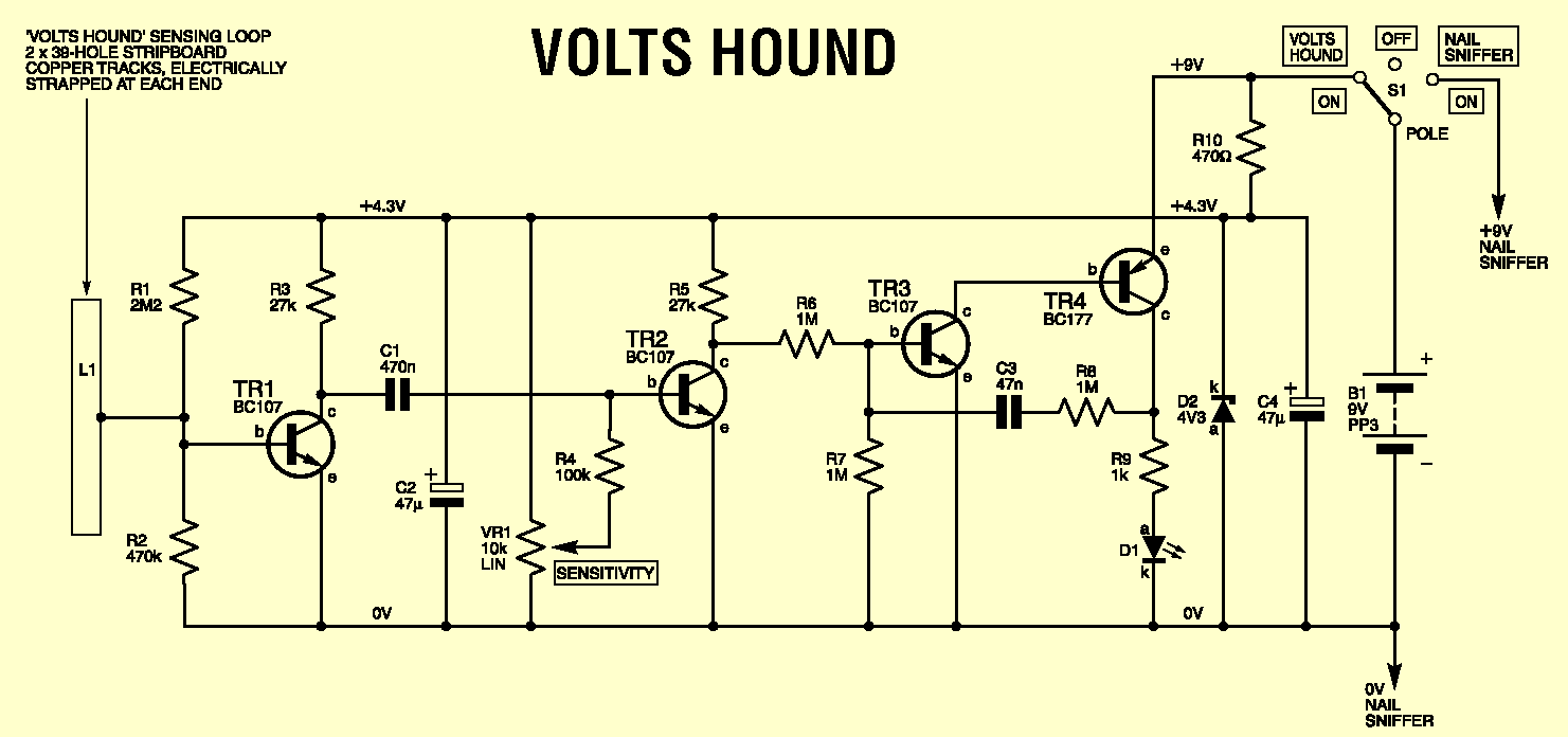

  • Całość składa się z dwóch układów: detektora napięcia a.c. oraz detektora metali. Pierwszy układ pozwala na wykrywanie przewodów w ścianach znajdujących się pod napięciem przemiennym. Drugi pozwala na wykrycie przewodów nie znajdującymi się pod napięciem/rur wszystkiego co metalowego co może znajdować się w ścianie.
    Detektor napięcia a.c.
    Regulacji czułości dokonujemy za pomocą VR1. Czujnikiem L1 jest po prostu długa ścieżka na płytce uniwersalnej (2x38 padów)

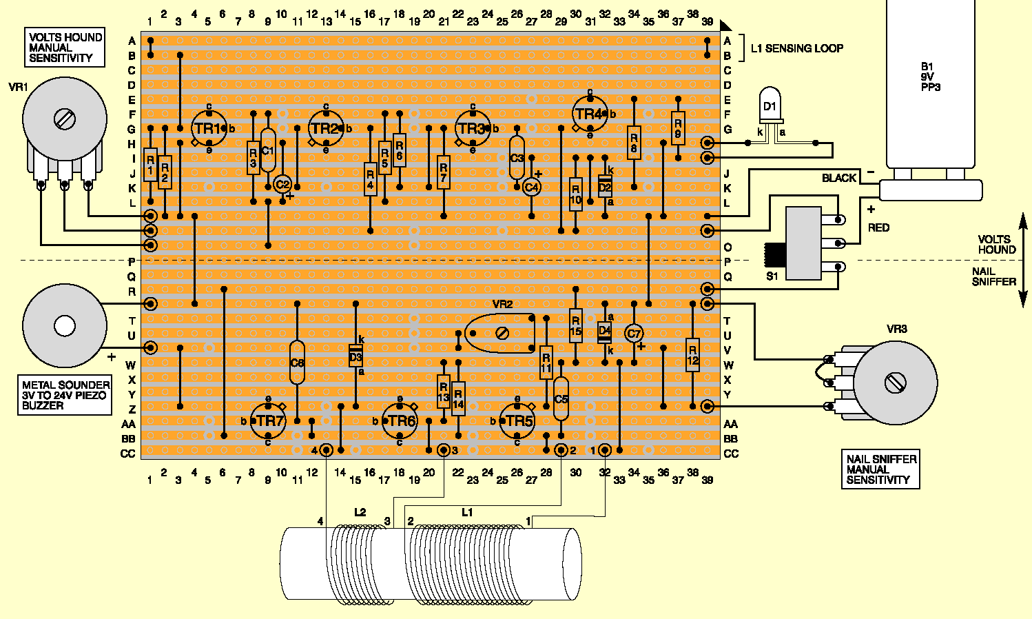

    Detektor metalu
    Regulacji czułości dokonujemy za pomocą VR2 i VR3. Czujnikiem są dwie cewki L1 i L2. Cewka L1 posiada 80 zwojów, cewka L2 40 zwojów. Nawinięte zostały drutem o średnicy 0,35mm blisko siebie na pręcie ferrytowym o średnicy 10mm i długości 75mm
    Całość zasilana z 9V baterii
