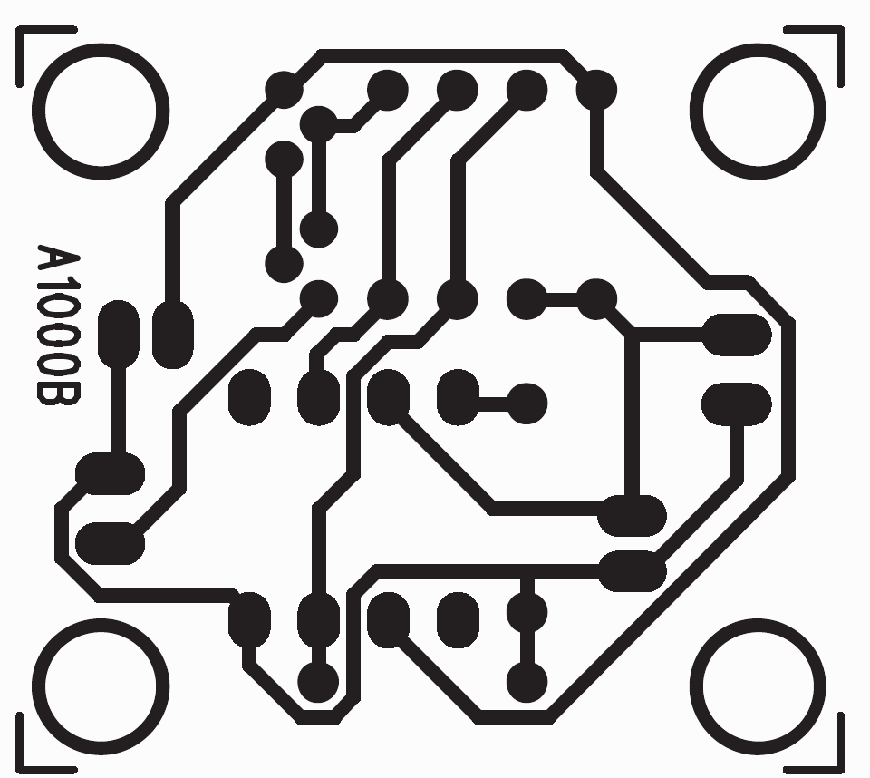

  • Układ może być zasilany napięciem w przedziale od 3,5V do 12V. Przy 12V układ pobiera jedynie 15uA (mikroAmper) natomiast przy 3,5V jedynie 4,5uA. Jest to sygnalizator bardzo oszczędny, na jednym zestawie baterii może pracować bardzo długo. Zasada działania polega na ładowaniu C1 przez opór R1 do czasu osiągnięcia określonego napięcia, które jest porównywane przez komparator z napięciem ustalonym przez dzielnik R5, R6. Komparator wysterowuje tranzystor T1, ten pociąga za sobą T2 co powoduje rozładowanie kondensatora przez LED. Kondensator C2 po prostu filtruje zasilanie. Zamiast TS271C można zastosować TLC271C. Wszystkie pojemności kondensatorów wynoszą 1uF.

    Coś ten układ nie działa... zrobiłem płytke tak jak w załączniku, wszystko podłączyłem tak jak było i nie działa...

    Proponuje Ci zrobić ten migacz na ukladzie ne555 jest on duzo bardziej stabilny niż ten układ, sam osobiscie kiedys go robiłem i musze stwierdzic ze po mimo tych samych tranzystorów na niektórych układ nie chciał działać.
