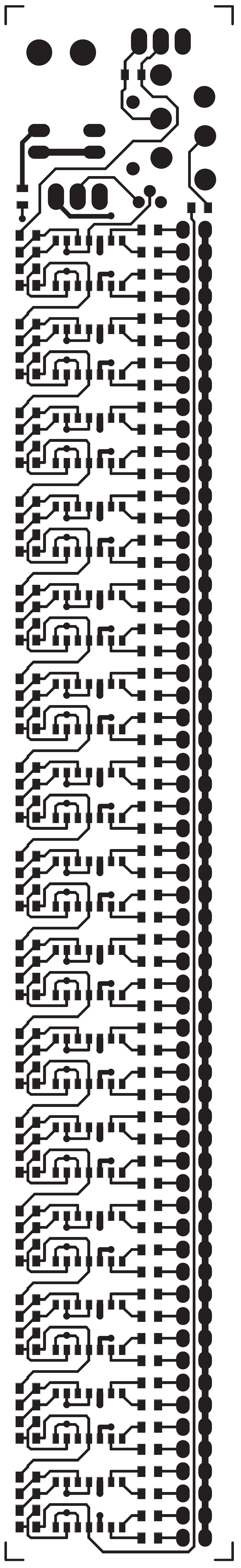

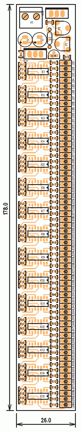

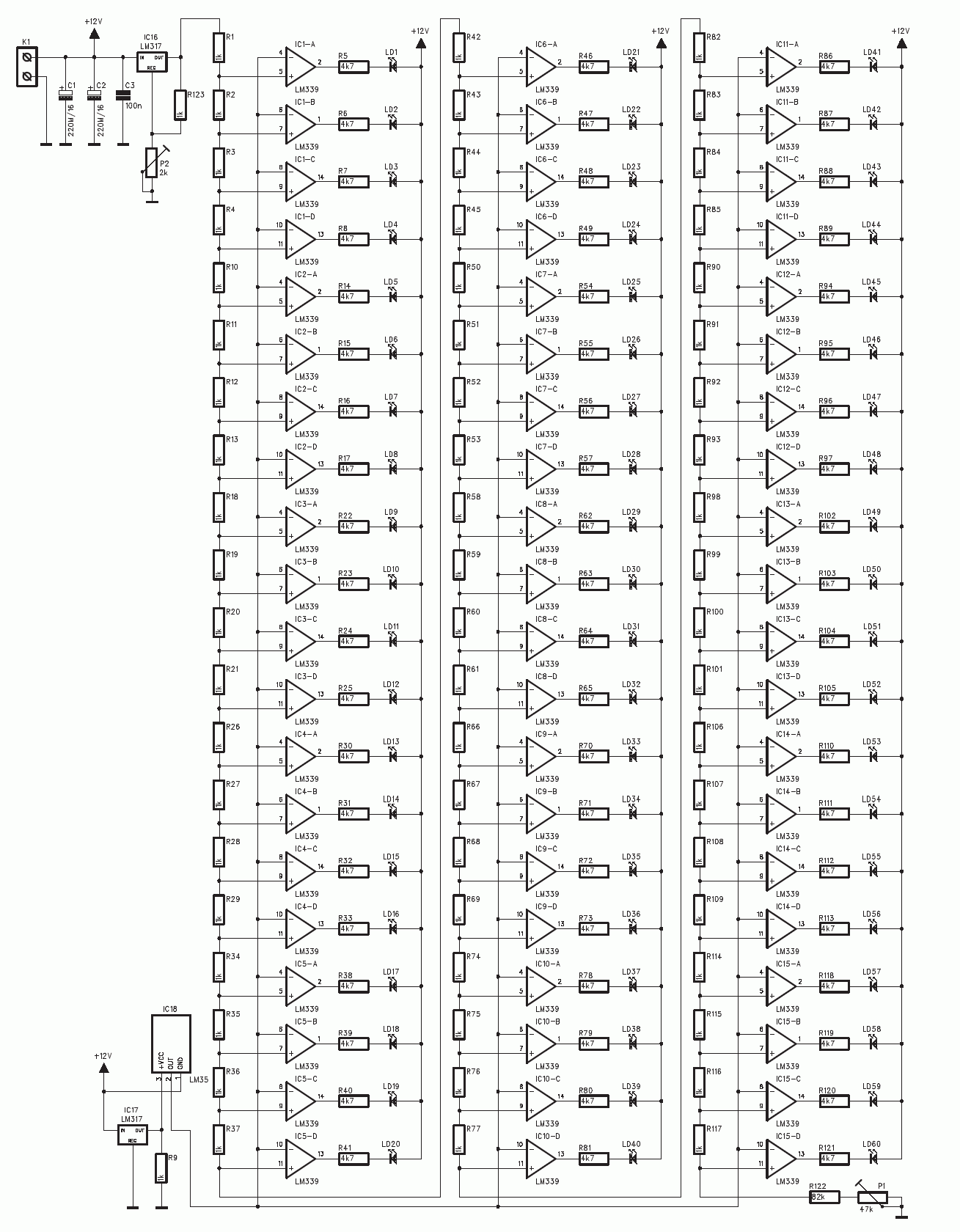

  • Jeden z największych termometrów wykorzystujący aż 60 diod LED ułożonych w postaci linijki świetlnej, wyglądem imitujący zwykły termometr rtęciowy. Każda dioda LED reprezentuje zmianę o jeden stopień C. Większość elementów SMD. Czujnikiem jest popularny układ LM35. Strojenie polega na ustawieniu wartości wyjściowego napięcia z LM317 na wartość 1,68V za pomocą P2 i ustawieniu napięcia na R122 na wartość 1,08V za pomocą P1.

    Czy aby nie prościej byłoby wykonać taki sam układ na małym procku dodając do niego jeden z najpopularniejszych czujników typu DS18B20 a do sterowania diod wykorzystać rejestry przesuwające bądź połączyć diody w matrycę ?
    Zastosowanie poniekąd cyfrowego czujnika umożliwia ominięcie procedury zestrojenia prezentowanego układu jak i poprawki po pewnym czasie wynikające ze zmian wartości elementów.
    Nie wspomnę o wielkości płytki - 15 czternastonóżkowych scalaków :D...

    Ok, jest 60 LED czyli zakres wynosi 60°, ale od ilu do ilu?
    Od -30°C do 30°C? Jeśli tak, to ma zamały zakres... bo tylko dzisiaj mam na termometrze 35°C w cieniu [!!!], a w zimie poniżej -30°C często było...
