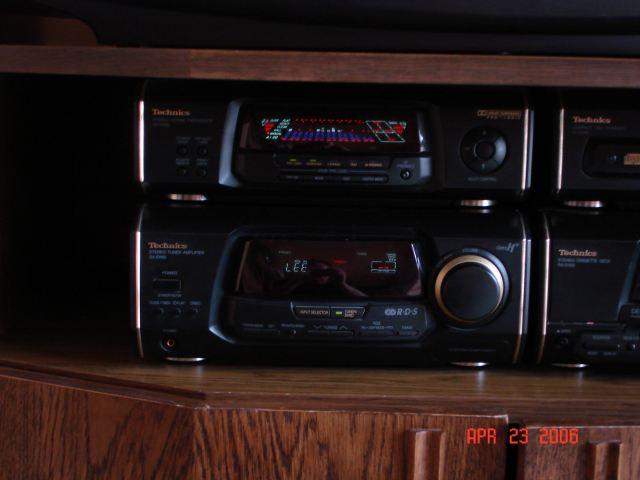

    Jestem poczatkujacy wiec to pytanie napewno wszystkich rozbawi ale cóz lepiej sie spytam Was co o tym sadzicie.
    Wiec mam wieze TECHNICS SA-EH 60 i ona ma wyjscie na 5 gosnikow. Kupiem ja bez kolumienek bo mialem 2 w domu wiec podlaczylem. Opornosc tam była ok tzn wieza ma 6-8ohm a kolumienki miały6 ohm (kolumny mierzyłem miernikiem uniwersalnym). Problem polega na tym ze trafily mi sie kolumienki TECHNICS a one tez maja opornosc 6 ohm i nie wiem jak to podlaczyc.:| Pod wyjscia gdzie pisze SURROUND to graja bardzo cicho. Pod wyjscie CENTER gra juz glosniej ale tak jakby sluchawki:cry: tzn bardzo cicho nawet jak jest podgloszone. Chce to podlaczyc pod 2 wyjscia ale mam tu problem i nie wiem co zrobic. Bardzo chce miec 4 kolumienki w pokoju a wszystkie maja 6 ohm wiec jak podlacze po 2 pod jednio wyjscie szeregowo to ma 12ohm a jak rownolegle to ma 3ohm i co mam zrobic?? Moze sie cos stac jak bedzie pracował pod obciazeniem 12 ohm:?:
    Wiem ze te kolumienki z glosnikami EXTREME nie sa dobre ale trafily sie nawet tanio wiec wziołem.
    Zdjecia nie sa jakosciowo dobre bo robione telefonem.:cry:
    Bardzo prosze o porade co z tym zrobic.

    przy obciazeniu 12 Ohm raczej nie powinno sie nic stac lecz edzie gralo o polowe ciszej. Ja mam w pokoju wzmacniacz samochodowy 600W i mam podpiete kolumny 8 Ohm i nie ma zadnych problemow. Jezeli masz mocny wzmacniacz to ok;) ale jaki jest sens podlaczenia 2 kolumn pod jeden kanal ? (chyba ze zle zrozumialem) a jezeli chodzi o to ze ciszej gra na innych wyjsciach to mysle ze to bedzie kwestia ustawien na equalizerze. chyba ze padniete wyjscia. pozdro

    Ta wieża ma procesor kina domowego i jak to w kinie kolumny sorround są to tylne kolumienki podczas filmów grają cicho i nie za często stwarzają tylko przestrzeń a center służy do odtwarzania dialogów a podczas muzyki to tak już będzie grało i nic nie zrobisz. Co do oporności to należy przestrzegać tylko aby nie była za niska niż we wzmacniaczu więc bez problemu będzie pracować przy 12Ω tylko oczywiście ciszej

    Musisz prawdopodobnie jakiś tryb 3d tej wieży wlaczyć bo inaczej te głośniki z tyłu i z przodu (center) nie będa pracowały.
    Tam wiem, że tylne w tych wieżach to czasami byly jakieś małe klocuszki.
    To, że grają cicho to sprawka tylko przesłuchu międzykanałowego - tak jakbyś wpiął do jednego kanalu stereo sygnał a głośnik wpiął do przeciwległej końcowki - sygnał też będzie bardzo słaby taki jak na słuchawkach kilkadziesiąt decybeli słabszy.

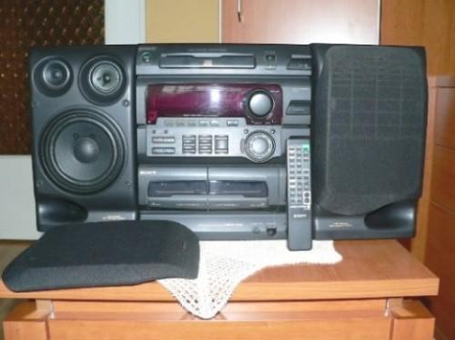

    Co sadzicie o tej wiezce? Dobra jest? Czy opłacało sie ja kupic wraz z wieza SONY MHC-701 za 450zł? W tej cenie była juz przesylka kurierem. Do soniacza miałem kolumny i pilot a do technicsa nic. Tylko wieza i tasmy.
    Dolanczam wyrazne fotki wiezek.
    Na fotkach widac te surrundy i centralny.

    Wole sprzęt modulowy. Czyli każdy układ osobno. Magnetofon to już niestety przeżytek, nie przyda się. Sam wszystko co miałem na kasetach mam już dawno na CD albo na wysokiej jakości MP3.
    Wieże z lat 90tych to niskomocowe scalone końcówki o mocy około 30W/6Om lepiej to wtedy wyglądało niż grało. Tego sonego to akurat kojarze... Ładnie gra tylko jak jest cicho...

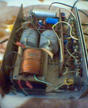

    Z tego wzmacniacza cos sie kiedys kolesiowa zadymiło wiec dał go mi i tak sobie lezał a teraz mi sie przypomniało. Jest on własnej konstrukcji. Pisze z tyłu 40watt. Czy ten kit bedzie grał w subie: http://www.allegro.pl/item115492229_wzmacniacz_na_tda7294.html

    Jezeli z tego sie zadymilo co jest na fotkach to daj sobie spokoj z proba odpalenia go zwlaszcza ze jak pisales nei miales doczynienia jeszcze z konstrukcja wzmmacniacza. 48v ale po wyprostowaniu? i pisze na nim ile ma amper? radzil bym zrobic zupelnie nowa koncowke mocy na jakims scalaku Zalezy jeszcze jaka moc koncowki Cie interesuje.

    Zadymiło sie z plytki na zdjeciu 7 z takiej cewki małej. 48v bez wyprostowania. Widac na zdjeciu jakis odczep nie sprawdzałem go ile ma. Trafo chciałem dac do układu TDA. Ale moze dam sobie spokuj. Popatrzyłem teraz w garazu i znalazłem AMATORA 2 B prawie sprawnego bo chodzi 1 kanał. Poszedłem do sasiada bo mu sie telefon popsuł i wziolem od niego głosnik taki jak w linku ponizej za 3 dyszki. Planuje zrobic cos takiego https://www.elektroda.pl/rtvforum/topic504624.html
