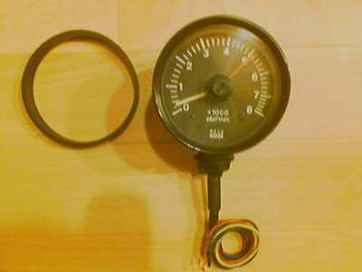

    szukam schematu płytki obrotomierza mera lumel ms2-2 jest to obrotomierz uniwersalny na 2,4lub 6 cylindrów niestety na elektrodzie jest tylko ms1 .
    na płytce jest oznaczenie MS2-024/A płytka TORAL .
    ktoś wylutował parę elementów i niewiem jakie noi śćiezki są zalane cyną.
    za wszelkie informacje dziękuję

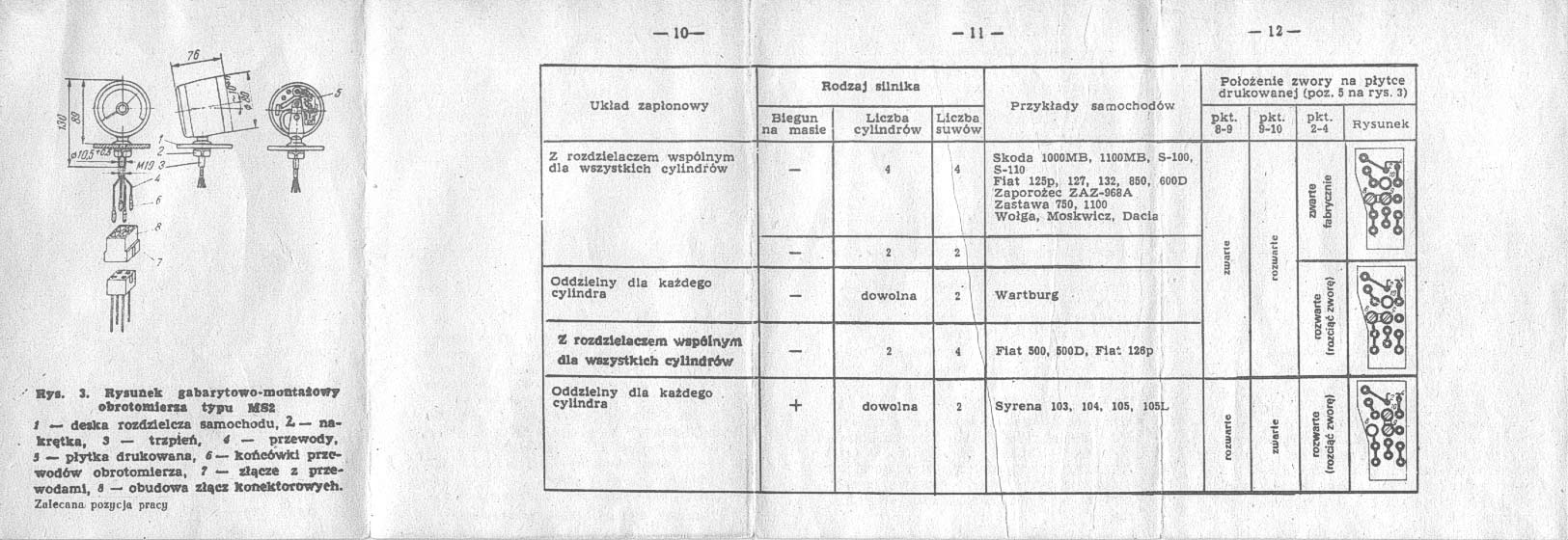

    dzieki ,własnie porównałem moją płytke z rysunkiem" zielony" biegniedo diody c7v5 po drodze" muskając" 3 rezystory .
    jest jeszcze u mnie czarny który "załapuje 2 rezystory .
    myśle że jest to podyktowane tym że ten obrotomierz jest z 197x roku i mógł być stosowany w dwusuwach a także z "+" na masie.brak u mnie płytki która przełącza .bardzo podobny jest układ w obrotomierza który znalazłem w książce"elektronika samochodów" polski fiat i polonez"
    r.demidowicz
    s.łasiewski
    tutaj jest jak przestawiać zworkiszukam schematu do obrotomierza mera -lumel MS2-2
    a także ta podpowiedż uprzejmego forumowicza
    "Witam ponownie.
    W moich zapiskach mam inne kolory.
    Podejrzewam, że stosowali dowolnie ponieważ one nie są istotne dla użytkownika.
    Ważne były te, które wychodziły z obrotki.
    Proponuję rozebrać delikatnie obrotomierz i ustalić przewody do punktów na płytce drukowanej(są widoczne po stronie elementów).
    I tak punkty:
    1. mostek przełączenia 2/4(zwierając 1 i 3 praca 4 cyl.)
    3. mostek przełączenia 2/4
    5. plus zasilania 12V
    7. wejście do przerywacza od strony cewki zapłonowej
    11. minus zasilania masa pojazdu
    14.miernik obrotomierza
    15.miernik obrotomierza
    Oświetlenie chyba było wprost do żarówki.
    Mam nadzieję ,że coś pomogłem.
    HeJ"
    dziekuję za wskazówkę
