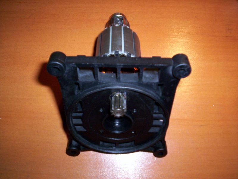

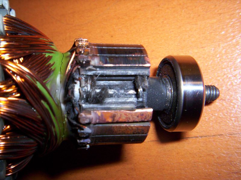

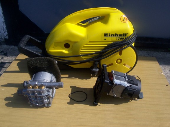

    Witam! Myjka jak w temacie 1700W, 450l/h, 100bar. Posiadam takową myjkę niestety rozsypał się komutator na wirniku :-(. Pomyślałem sobie, że wstawię inny silnik, tylko teraz pytanie ile powinien mieć obrotów??? Zaznaczam, że w myjce znajduje się przekładnia redukujaca obroty. Czy silnik od odkurzacza byłby dobry (kręci się jakieś 20000 obr/min)??? A może wie ktoś gdzie kupis oryginalny wirnik, lub ma na sprzedaż??? Dla orientacji dodaje fotki urządzenia. Pozdrawiam!

    Wirnik można zregenerować,czyli nowe uzwojenie+komutator.Poszukaj w okolicy zakładu zajmującego sie naprawą i sprzedażą elektronarzędzi,jeśli sami tego nie zrobią ,to dadzą Ci namiar gdzie możesz to zrobić.Pozostaje tylko kwestia kosztów,bo Einhell to typowa chińszczyzna.

    A myslałem, że einhell to niemiec... Swoją drogą, to nie wiem czemu komutator się rozsypał, chyba jakaś wada produkcyjna (nie wytrzymał siły odśrodkowej)??? Jakie obroty powinien mieć silnik???
