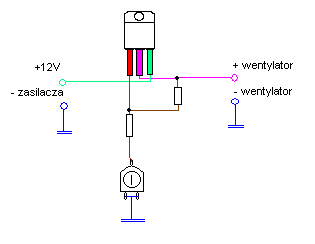

    Witam. Mam problem z bardzo prostym schematem. Oto On:
    http://img388.imageshack.us/my.php?image=schematev2.gif
    Jest to regulator obrotów do wiatraczka w komputerze. Nie mam pojęcia jak ja mam podpiąć ten układ scalony i potencjometr nastawny.
    Wiem że w takim potencjometrze do jednej nużki tej u góry co jest dalej od dwuch niżej na dole podłącza sie plus z wiatraka, a do pozostałych: do jednaj +12 z zasilania, a do drugiej minus wiatraka i minus z zasilania. I niemoge n oi nieumie tego wszystkiego jakoś dobrze podłączyć bo niedziała :( Prosze o odpowiedzi :(

    A co z tym całym potencjometrem?
    Ok, wiem gdzie jest Adj Vout Vin. Domyślam się że Vin to napięcie wchodzące, Vout wychodzące a ADJ?? Co to? Sory za może takie śmieszne pytania dla was ale jest bardzo początkującym elektronikiem dopiero.
    I jak to dobrać do schematu ten VOUT VIN i ADJ? Może ktoś pomóc??

    ADJ pierwszy z lewej potrząc od przodu idzie na potencjometr.
    Nie rozumiem!
    Out - wyjście
    In - wejście
    :D

    aha no spoko :] Ale właśnie na potencjometr i tutaj 2 problemik :( Ja mam potencjometr nastawny z 3 nużkami. I jak to wszystko do niego podłączyć? ADJ do której nużki? i pozostałe nużki do czego podłączyć. Każda do minusa, czy minusy do jednej nużki?

    To powinno rozwiązać Twój problem:
  • #8 2850278
    ----Zamir----
    Ok działa:D Ale ciekawi mnie jedno, że napięcie wejściowe to 12V, a wyjściowe maxymalne to 10,45V. To tak musi być? bo 1,5v to już jakaś różnica.

    no przecież wiem:] Tylko mi chodzi o to że nw wejściu jest 12V a na wyjściu 10,45 , nawet kiedy potencjometr jest na minimum

    Na Twoim schemacie jest źle podłączony potencjometr.
    Do masy ma być podłączony jeden koniec i środek [ślizgacz]
    tak jak narysował Ci Predator.
    Napięcia maksymalnego to specjalnie nie zmieni ale będzie
    zrobione poprawnie.
    Szogun

    Zamir na stabilizatorze jest spadek 2,5v i dlatego on się ciut grzeje.I tego ominąć się nie da.
