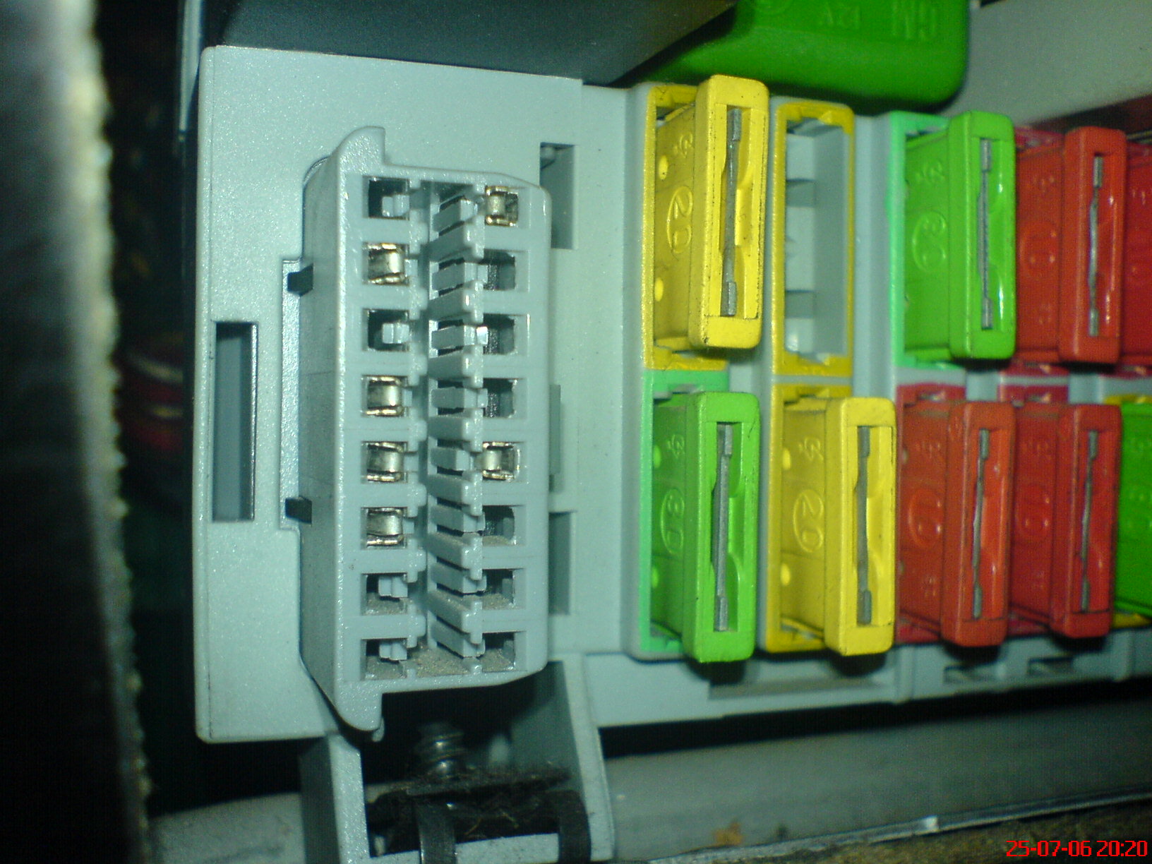

#1 2850930 25 Lip 2006 20:37 waldemarek_b waldemarek_b Poziom 11 #1 2850930 25 Lip 2006 20:37 szukam opisu tego złącz w mojej astrza 17 td isuzu z 1995 jak dotąd znalazłem dużo opisów ale innego złącza montowanego chyba w nowszych modelach

#3 2852534 26 Lip 2006 12:19 waldemarek_b waldemarek_b Poziom 11 Autor tematu Pomocny post? (0) #3 2852534 26 Lip 2006 12:19 prawie - tylko ze tam jest opis 2 pinów z 16 wiec jaby ktoś miał pozostałe to nadal czekam
Pomocny post #4 2853304 26 Lip 2006 16:51 grzestv grzestv Poziom 28 Pomocny post? (+1) Pomocny post #4 2853304 26 Lip 2006 16:51 3-immobilaizer 4,5 - masa 7-sterowanie silnikiem,radio 12-ABS,AIRBAG 16- +12v
