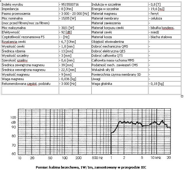

    Witam!
    Obydwa głosniki sa 8Ω. Prosiłbym o zaprojektowanie zwrotniocy do nich. na stronie tonsila pisało ze dla gdw/9/15/6 zalecanym podziałem jest 3,5 kHz.
    Pozdro
    dotychczasowe zwrotnice sa na cewkach powietrznych na opornikach ceramicznych i jest jeszce takie prostokątne, niebieskie firmy philips.
    sa 2 rzedu z podziałm 3500 Hz, kupiłem jako gotowiec.)

    szkoda ze nie ma charakterystyki przetwazania i impendancji .jakie są wartosci elementów we zwrotnicy?

    znajdz przynajmniej fs gdw/9/15/6 i charakterystyke przetwarzania gdn 16/30 wtedy cos z tym da sie zrobic bo tak na oko to nie jest fer

    kondensatory do gdw foliowe albo polipropylenowe cewki najlepiej powietrzne:
    gdw/9/15/6 szeregowo kondensator 3,9 mikro farada równolegle cewka 0,22 mh szer.4,7mf rów.0,3mh
    gdn 16/30 szer.L-0,8 mh rów.C-9mf szer.L-0,4mh
    gdw/9/15/6 moze grac za głośno zaopatrz sie w rezystory ceramiczne o wartosci 1Ω 2Ω 4Ω i wlutuj jeden przed samym gdw w zaleznosci od ilosci i upodobani wysokich tonów
