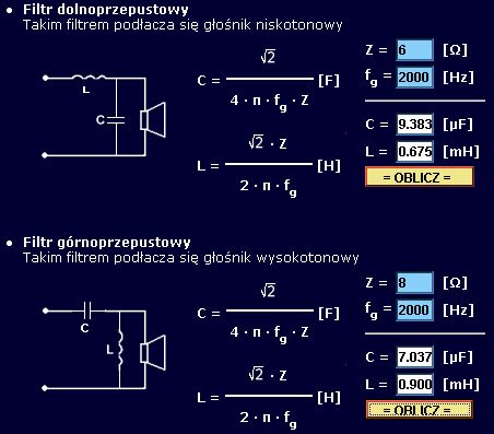

    Mietas_2
    O! Mam jeszcze jedno ważne pytanie:
    Jakie zwrotnice do tego? I jaki proponujecie podział?
    Myślałem o czymś takim:
    Zestaw 2-way na stxach - jakie wybrać głośniki?
  • #19 2863064
  • #20 2863389
    mirro1234
    To co przedstawiłeś to tylko nic nie mówiąące teoretyczne wyliczenia z kiepskiego kalkulatora :(

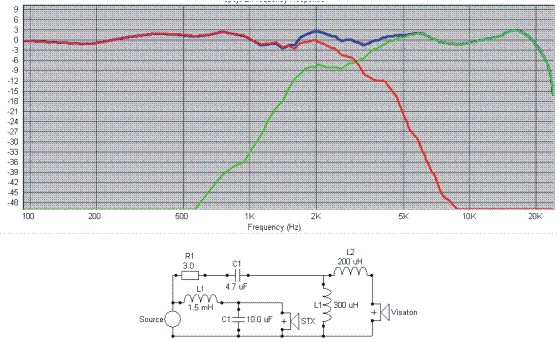

  • #22 2863670
    Tremolo
    SW = SoundWave dla wiadomości. (skąd młody user będzie wiedział o kogo chodzi?)
    Kto to widział Ciąć kopułkowca na 2000Hz takie parametry miały tonsile z biocelulozy, które chyba nie ujrzą swiatła dziennego poza targami ileś lat temu.
    Po za tym glośnik ma 9 Omów w 2kHz i 13 Omów przy 3,5 kHz gdzie wypadałoby go Ciąć.

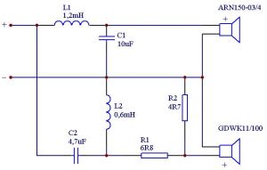

  • #25 2864287
    Mietas_2
    Szukałem tej zwrotnicy Sound Wave'a. Czy o tą chodzi?
    Jak pisał Tremolo cięcie jest na 3,5kHz, więc powinna pasować.
