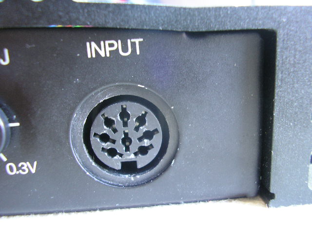

    Witam, mam maleńki wzm. Blaupunkt, kto wie jak podłączyć się lewym i prawym kanałem cinch do tego piecyka. Ma 4 kanały wiec utworzę dwie pary tak żeby sterowac jednym sygnalem dwie końcówki. Jaka jest rozpiska wejścia. Pozdrawiam i załączam zdjęcie.

    Na 90% to będzie tak:
    Większość modeli a na pewno Blaupunkt, Grundig, Mac Audio, Clarion po 1990 roku
    styk sygnał
    1 wejście liniowe LF
    2 masa (audio)
    3 wejście liniowe LR
    4 wejście linowe RF
    5 wejście liniowe RR
    6 wolne
    7 wolne
    8 sterowanie +12V
    ekran masa (zasilanie)

    Jest ok, dzięki, więc temacik zamknięty..
