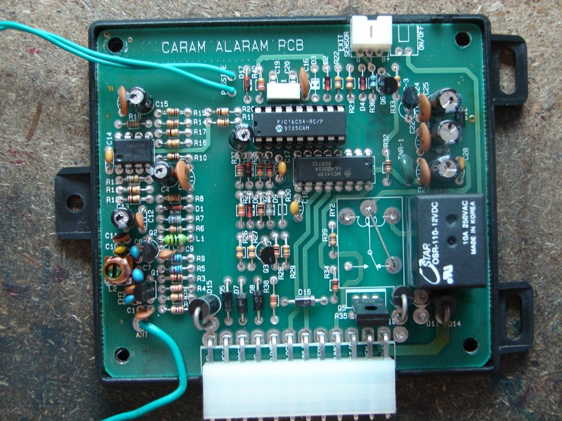

    Witam wszystkich.
    Mam alarm montowany w lanosie w serwisie daewoo(patrz załącznik),nie mam żadnej instrukcji do niego .
    Czy wie ktoś może jak wyłaczyć samouzbrajanie ,doprowadza mnie to do szału .Wyłączysz zapłon i po kilkudziesięciu sekundach sam się włącza.
    Mile widzane wszelkie informacje.

    Czujniki działaja bo jak otworze drzwi to włacza się alarm(oczywiście po samouzbrojeniu) własnie to bym chciał wyłączyć.
    Szukałem różnych opisów alarmów dla porównania z moim,niektóre maja wyłaczanie funkcji "samouzbrajanie" z pilota lub zmiana z włączenia samouzbrajania po 30 s lub 60s może w tym też tak jest ale bez opisu nic nie zrobie (np. włącz zapło przyciśnij 1 przycisk dwa razu 2 jeden raz idt) dobrze by było mieć jakaś serwisówke przecież jakoś musieli ustawiać alarm w serwisie po montażu.

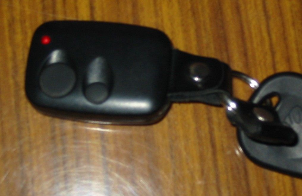

    Może dorzuć fotkę pilota.

    Central tego alarmu troche przypomina alarm Alcatraz.Zobacz instrukcje tego alarmu jest gdzie na forum i może wyłaczysz to.

    Z tego co pamiętam to, aby alarm samoczynnie się nie uzbrajał musi być przecięta ta zielona pętelka na płytce podpisana PASSIVE.

    Wielkie dzięki.
    Ciach kabelek i po problemie, zero samouzbrajania .
