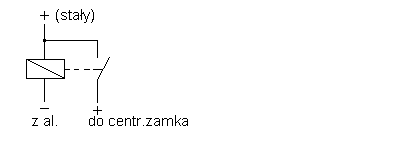

    Witam szanownych uzytkowników forum i zwracam sie o mała pomoc albo rade. Problem jest taki posiadam alarm samochodowy i chce go wrzucić do samochodu i podpiać sie pod instalacje a dokładnie pod centralny zamek i tu jest maly problem ponieważ z alarmu sygnal zamknij otwóż drzwi jest wysyłany jako "-" a w samochodzie zeby otworzyć lub zamknać dzwi potrzebny jest mi "+".
    Próbowalem juz kilku rozwiazań ale na nic jakaś czarna masa mnie ogarneła i tu mam wielka prośbe do osób ktoym by sie chwilke nudzilo zeby może coś zaproponowały.

    merida
    z przekaźniczkami to wiem że mozna zrobić bo w sumie na poczatku tak wymyśliłem ale pomyślalem sobie że ciekwiej bylo by to zrobić na tranzystorach a kolego WojcikW ta koncepcja nie przejdzie bo sygnal sterujacy z alarmuto minus. no nic w kazdym bać razie dzieki i chyab jutro zrobie to na 2 przekaźnikach.
