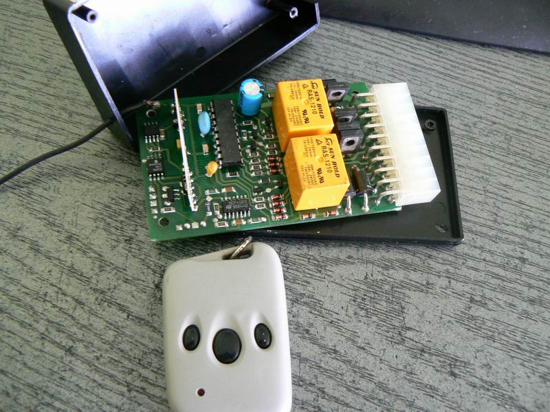

    Witam serdecznie.
    Mam problemy z działaniem alarmu w Seicento z 2002 roku. Na płytce drukowanej nie ma żadnej informacji odnośnie producenta alarmu. Może ktoś zna się na tyle że będzie w stanie rozpoznać alarm po pilocie lub w inny sposób? Uszkodzenie powstało po wymianie aku, cały czas sięświeci czerwona dioda sygnalizacyjna i alarm nie reaguje na pilota:(
    Pozdrawiam i proszę o pomoc!

    Po pilocie to jest Python.A jak się świeci to wszedł w serwis.Ściągnij sobie instrukcję do pythona.
