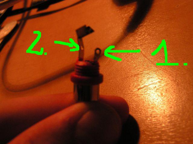

    WItam, problem jest taki ze poluzowane jest jedno gniazdo od chincha na wzmacniaczu no i nieco cos tam "zakloca" i chce podlaczyc chinche w ten sposob zeby nie podlaczac przez wtyk tylko podlaczyc bezposrednio kabelki do plytki... i moje pytanie jest nastepujace...
    na zalaczniku z chinchem do nr. 1 podlacza sie kabelek z izolacja do 2. bez izolacji.
    Podlaczenie "chinchy" nieco inaczej do wzmacniacza
    moze troche chaotycznie to mowie no ale tak mi najprosciej wyjasnic... a nie znam sie za bardzo....
    na zalaczniku z gniazdami chinch widac nr 1 2 i 3 i pytanie jest takie do ktorego sie podlacza z izolacja (bo ja stawiam na 1 i 2 a do 3- ten bez izolacji bo sa nim razem polaczone)
    i pytanie jest takie czy moj tok rozumowania jest dobry ?? czy mozna tak to podlaczyc ? Czy ma byc to inaczej ? jesli tak to jak ?

    Najpewniej bedzie zmierzyc omomierzem, do ktorych "blaszek" jest przejscie z ekranow chincha (oba sa polaczone) a do ktorych ze srodka chincha. Ale sadzac po zdjeciu i po opisie na plytce 1 to kanal prawy, 2 - lewy, a 3 to ekran. Czyli ujmujac najprosciej - do jedynki i dwojki przewody "z izolacja", a do trojki "bez izolacji".

    Moim zdaniem to jest tak: 1 to lewy kanał i tam wpinasz pierwszy kabelek z izolacją, 2 to jest prawy kanał i tam wpinasz drugi kabelek z izolacją, a 3 to jest masa więc łączysz te bez izolacji i tam je wpinasz. Nie wiem czy zrozumiałeś moje zawiłe tłumaczenie ale myślę, że tak

    Wychodzi, że połączenia były by dobre. Nie lepiej naprawić te gniazdo a może kabelki są kiepskiej jakości (luty na wtykach lub wtyki).

    czyli mowiac krotko moj tok rozumowania jest jak najbardziej wporzadku :) ?
    zmienialem juz chinche na zupelnie inne ... i jak poruszam samym gniazdem to wtedy jest dobrze... a czasem trzeszczy wiec tutaj jest przyczyna... No a to jest plastik takze chyba sie do niego za bardzo nie dostane..
