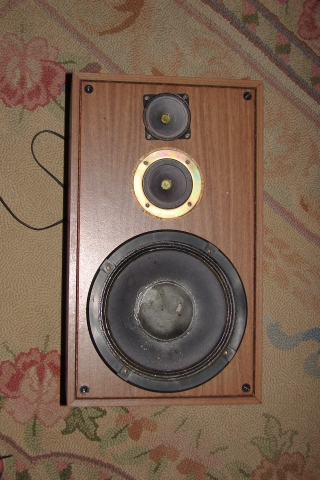

    znalazlem kolumny lezace w piwnicy nie wiadomo ile lat (na zdjeciu). Po ich sprawdzeniu okazalo sie ze jeden wysokotonowy nie dziala, drugi tez nie bardzo (z wygladu tez nie sa najlepsze - klejone, lakierowane !?!?). Pomyslalem zeby je odnowic przez kupno nowych glosnikow. W zestawie sa Tonsile: jeden GDN 20W, 8Ohm, jeden GDW 15W, 8Ohm i jeden chyba GDWK 6,5W, 8Ohm (chyba bo praktycznie nie widac opisu). Chcialem zamiast tych 3 glosnikow zostawic tylko GDN i GDW i tu moja prosba o pomoc w wybraniu ktore.
    Jako ze kolumny sa juz gotowe, do wymiarow pasuja tylko nastepujace:
    GDN 20/35/1,8
    GDN 20/40,4
    GDN 20/40,8
    GDN 20/40/14,8
    GDN 20/50,8
    GDN 20/60/11,8
    GDN 20/60/3,4
    GDN 20/60/3,8
    GDN 20/80,8
    GDN 20/80/2,8
    GDW 9/15/6,8
    GDW 9/60,15
    GDW 9/60,8
    Myslalem na poczatku zeby wsadzic wysoki i niski po 60W, ale nie wiem czy warto, bo obudowa ma 22l (zamknieta), a z tego co juz zdolalem poczytac, tak mala obudowa potrzebuje slabszych glosnikow. A, no i jeszcze dobor opornosci. Teraz kolumna ma ok 4Ohm i mysle ze tak bym zostawil, takze kupilbym 2 razy po 8Ohm.
    Co o tym myslicie i ktore glosniki mozna zastosowac?
    PS>> Jeszcze jedno. Tutaj w kolumnach sa dolaczone kondensatory. Czy do tych nowych glosnikow tez beda potrzebne (zwrotnica??), czy maja one juz jakos odfiltrowane odpowiednie czestotliwosci.

    Sanyo robił prawie identyczne kolumny. Tylko, że okleina była czarna, a pierścienie wokół głośników były jak w Space '86 (i chyba gwizdek był inny). Mój koleś miał te Sanyo.
    Jak to grało - nieźle dawał czadu (w drugiej kolumnie zamiast Tonsila wstawił STX, bo jeden Tonsil się spalił).Ten GDN na sztywnym zawieszeniu i w zamkniętej obudowie to jakaś pomyłka, Nadaje sie tylko do robienia hałasu :| . Bas jest beznadziejny (to jest normalnie jazgot nie, bas). STX był cichszy, ale pokazał klasę basu. W końcu wyjęliśmy gwizdki i już było lepiej. Ale Tonsil dalej mocno jazgotał.
    A reszta pasma ok. Napraw gwizdki, sprzedaj lub wymień te GDNy na jakieś inne (może ze Space '86?).

    Hmm, no widze te glosniki STX. Nie ma slabszych niz 80W... mam nadzieje ze to i tak bedzie gralo dobrze w takiej obudowie. A co jesli chodzi o zwrotnice? jest sens robienia czegos takiego, czy wystarczy tak jak jest, czyli polaczyc GDW przez kondensator?

    GDN 20/40 będzie się tam dobrze czuł, ale co z resztą to trudno powiedzieć. Jak dasz tam STXa to będzie dziura w średnich tonach. Jak dasz GDN20/40 to GDW 9/15 będzie za słaby do GDNa, ale to lepsze niż STX. Albo całkowita przeróbka na wzór Space 86' ale nie wiem czy to się zmieści, szkoda że Tonsil nie ma dobrego średniaka 8cm. Najtańszym kosztem to albo GDN 20/40, albo drożej lepiej przeróbka na Space 86' ale nie wiem czy warto. Odnośnie zwrotnic to w pierwszym przypadku nic nie musisz zmieniać a w drugim potrzebna byłaby zwrotnica.

    Nie polecam wkładania tam STXa, ponieważ będzie się dusił. Sam widziałem i słyszałem jak to pracowało. Bas ok, ale coś popierdywało.

    No to moze poprostu wloze tam GDN 20/40 i GDW 9/60. W sumie bedzie sie niewiele roznilo od oryginalu, wiec powinno grac dobrze. Dzieki za podpowiedzi. Pozdrawiam,
